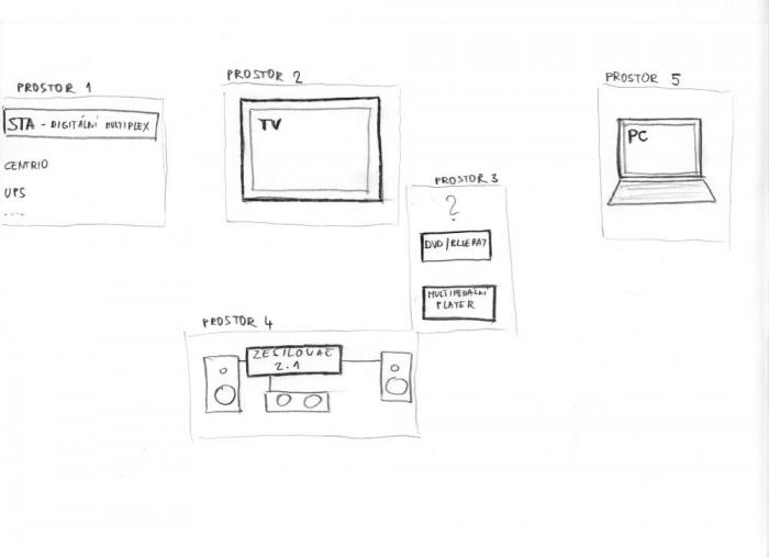

Posílám obrázek pro lepší orientaci, abych se v tom také vyznal (jen skica na rychlo)..
Zakreslil jsem všechny prostory, které by měli být jakýmsi způsobem propojené, něco je jednoduché (např. internet k pc) ale i přesto jsem to tam připravil abych měl přehled o všech kabelech a na nic nezapoměl.
Měl by prosím někdo sílu dokreslit, nebo aspoň textem napsat, jaké kabely by měli být připravené mezi jednotlivými prostory?

o 21.04.2011, 11:53 | Tuner#2
Co se týče 10m HDMI tak za 300,- bych se ho rozhodně bál. Takový nějaký rozumný kabely v 10m začínají kolem 1500,- a všechno je to o kvalitě a síle jednotlivých vodičů uvnitř, jejich izolace a stínění a provedení konektorů. Už jsem párkrát měnil na stavbě 10m HDMI protože prostě 1080P nepřeneslo...
Propojení těch prostorů.
Prostor 1 je jak jsem pochopil anténa, tam je to jasné, natáhnout koaxy.
Prostor 2 potřebuje 230V, HDMI, scart v případě že budeš mít nějaké starší zařízení, optiku nebo 2cinch kabel na zvuk z TV (v případě HDMI 1.4 a AV receiveru odpadá), anténní koax a LAN kabel.
Prostor 3 bude asi u Prostoru 4 v nějaké skříňce, která bude mít průchozí záda a tam schováš kabely. Tak bych to udělal já. Pokud je jinde a bude AV receiver, tak jen HDMI kabely do AVčka, pokud bude stereo zesík, tak HDMI pojedou z tohodle prostoru do TV (stereo zesík logicky neřeší obraz) a 2cinch kabelama pojedeš do zesíku na zvuk.
Prostor 4 reprákové kabely k L a R repru, k subwooferu 1 cinch kabel a 230V u subwooferu
Prostor 5 je asi jasný, internet a LAN síť aby si to propojil s multimediálním centrem. Na 10m HDMI a přehrávání z PC pomocí obsluhy PC bych se vys*al.
Snad jsem na nic nezapoměl, nemám moc času kdyžtak večer.

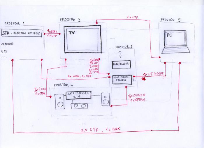

Když to udělám podle nově přiloženého obrázku (určitě jsem něco přehnal) tak by mě nemělo nic překvapit..je to tak?
Další dotaz - je ten multimediální player nezbytně nutný? Přehrávání z PC pomocí obsluhy PC mi nevadí.. Zjednodušší situaci AV receiver (tím že by odpadnul multiediální player a zesilovač)?
V případě že by mi stačilo vlastně poslat zvuk a obraz (bez někajého opoždění) z PC do TV a reprosoustavy, je proto nějaká jednoduchá varianta? pc nemám (nové) takže bych grafiku a zvukovku přizpůsobil, když to tak ale po sobě čtu tak pak ani ten multimediální player nevychází tak draze, takže asi varianta 1 je nejoptimálnější že? Budu ale moct na tv pak pouštět i nemultimediální aplikace (víceméně obraz monitoru)?

jo ještě ten nově přiložený obrázek :o)
(varianta v které snad budu na vše připraven??)

o 21.04.2011, 18:07 | Tuner#2
art: Nejsi na vše připraven, pokud budeš mít AV receiver s HDMI vstupy a výstupy, tak nemáš HDMI kabel mezi AV a TV a to je jen první věc co vidím. Řešit kabely, když nevíš co tam bude za konkrétní zařízení je prostě total blbost. Dej tam krky, hodně krků a hotovo.
Multimediální přehrávač není nutný, ale je to o tom pohodlí, obsluhuješ to klasicky DO, navolíš zvuk, titulky, když chceš si udělat kafe, dáš pauzu a nemusíš běhat k PC. Internet ale přes to plnohodnotně mít nebudeš, na to musí být HTPC...
Pokud chceš teda PC k tomu připojit, tak HDMI z PC do TV a z TV musíš nějak vyřešit zvuk do zesíku. Pokud to bude strereo, tak TV musí mít 2cinch výstup (bacha některý už mají jen optiku). Pokud to bude AVčko, tak buď optiku a nebo HDMI 1.4 umí zpětný zvukový kanál z TV do zesíku.
Jednoduše řešeno, řešíš něco co nemá řešení, protože způsobů jak to propojit je milión a navíc nevíš co konkrétní přístroje budou mít za vstupy a výstupy.
