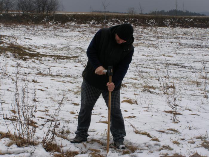

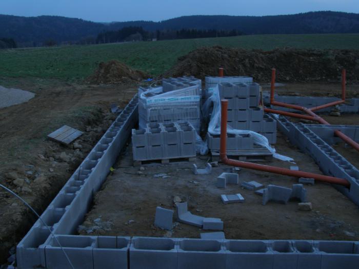

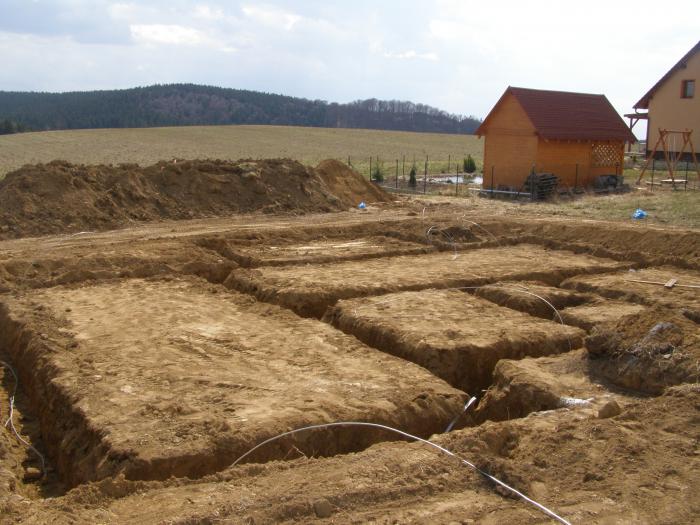

o 19.04.2011, 22:27 | Freerider | Upraveno: 2011-04-19 22:28:42
27.3.2011
foto k příspěvku  od Freerider
o 19.04.2011, 22:29 | Freerider
28.3.2011
o 19.04.2011, 22:31 | Freerider
30.3.2011 - 1.4.2011
o 19.04.2011, 22:32 | Freerider
4.-8.4.2011
o 19.04.2011, 22:32 | Pepíno_Honda
během jednoho dne roztál sníh a bylo totál jaro ? :o)
o 19.04.2011, 22:33 | Freerider
o 19.04.2011, 22:34 | Freerider | Upraveno: 2011-04-19 22:40:21
11-15.4.2011

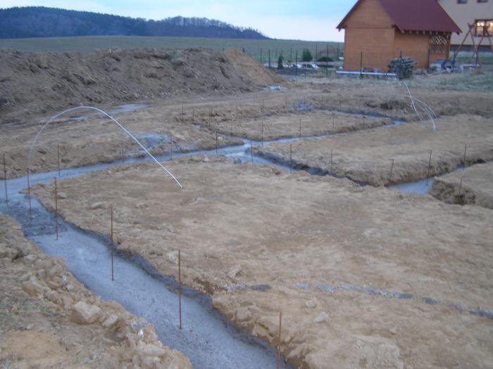

prostě to tam nevložím asi :o( no je to zalitý, no :oDDD
o 19.04.2011, 22:48 | Freerider
wolové :oDDD

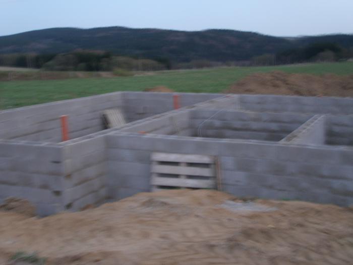

Pepíno: no ono bylo totál jaro celý týden před tím zaměřením, v pátek napadl sníh, v sobotu ráno tam byl poprašek (viz fotka) :oDD a v pondělí bylo 17 stupňů a jasno :oDDDD - je to v Železných horách, takže to je asi normální :oDD

jsem ve stejné fázi, ve čtvrtek se bude lít deska :)
o 19.04.2011, 23:13 | Tuner#2
Hele, hele co ten název topicu? To bude hodně mastná pokuta, za porušení autorských práv :-)))
Jinak teda mazec, stavíš sám a nebo firma? Z toho terénu a členitosti domu bych se po*ral :-) Na prvních fotkách to ale zas na takový svah nevypadá, proč tak vysoké bednění? nebo klamou fotky?
o 21.04.2011, 16:03 | Freerider
Tuner_mřížka 2: :o)
Hele, pokračování některých filmů má taky jiný obsazení :oDDDD
No, staví zedník s pomocí mojí a kamarádů. Přes týden tam makaj nájemní vrazi a přes víkend já s partou magorů :o)
On je ten dům členitej hlavně kvůli patru - vylívaly se nosné příčky - má to s garáží 145 m2 zastavěné plochy.
Svah - ten pozemek je skoro rovný - na 10m má spád 20 cm, jenže je pod místní komunikací, kam valí voda, když prší, takže jsem chtěl jít nad obrubník s 0 a jsem 148 cm nad terénem :-( Trochu se to prodražilo, no :-(

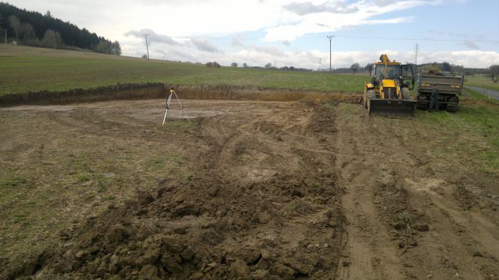

o 21.04.2011, 16:26 | Alííí
Kurwafix, a já jen 10 dní bagroval a vozil hlínu na skládku, abych měl rovinu... :-( ZÁVIST.
foto k příspěvku  od Alííí
o 21.04.2011, 16:33 | Tuner#2
Freerider: Aha, jasný, pěkně jste si mákli ;-)
Alíí: Tak už taky ;-) Koukám, že s terénem jsem to docela vyhrál, sice na 10,5m tam bylo asi 60cm ale to je prd proti tomu.
o 21.04.2011, 17:25 | Alííí
Já na 1000m2 měl ubráno v rohu 1,5 metru. :-D
600 tun hlíny odjelo na skládku, 400 tun ornice mám na pozemku.

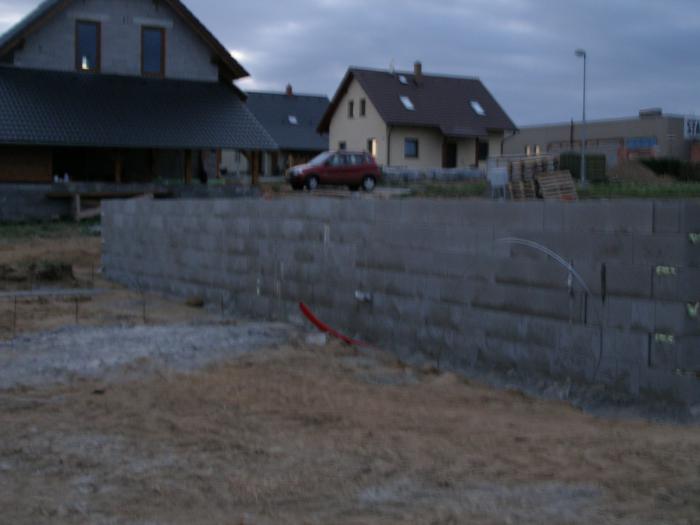

o 18.05.2011, 09:21 | Freerider | Upraveno: 2011-05-18 09:22:28
No a po krátké technologické přestávce a poněkud delší pauze kvůli zkurv. počasí a prodlevě s dodávkou materiálu založeno a jedéém :o)
Fotka na hovno stejně jako celej slavnej foťák :-(
o 18.05.2011, 09:23 | Freerider
a ještě nejde vložit. Hmm, tak nic, hodím to na stránky a sem link :-(
o 13.07.2011, 12:53 | Freerider | Upraveno: 2011-07-13 12:54:03
Co se to s těma fotkama děje?
o 13.07.2011, 12:54 | Freerider

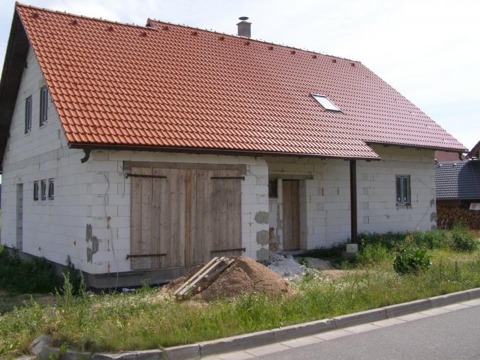

o 24.06.2012, 20:44 | Freerider
22.6. 2012

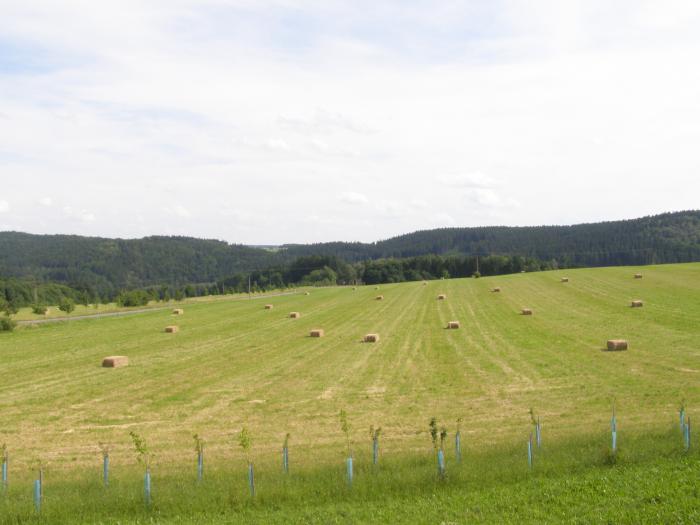

o 24.06.2012, 20:47 | Freerider
výhled z terásky :-)
o 24.06.2012, 20:51 | z0diaC
tak ten výhled,ten je :-)
o 24.06.2012, 21:20 | Tuner#2
Pěkný, máme skoro stejný vrata, jen já nemám otevírací :-D
o 25.06.2012, 06:58 | Midi34
jen počkej ten výhled až tam vyrostou další :-)
pokud to teda nemáš nějak pořešený
o 25.06.2012, 09:35 | Freerider | Upraveno: 2012-06-25 09:36:24
Midi34: v územním plánu je to zastavitelný území, ale doprodej pozemků na tuto první etapu trvá již 7 let. Moc lidí se tam nehrne, protože je to relativně daleko od většího města, takže strach, že by začalo město horečně síťovat tu louku, nemám. Navíc 10 m od hranice je větrolam (ty stromky, pak středotlaký vedení plynu (ochranné pásmo má myslím 25 m) a pak teprve může být komunikace a parcela, takže mám cca 40 m k dobru. a ta louka je ze svahu, takže výhled nějaký ještě zůstane :-)
Dle mě se na to město ve finále vykašle, protože zasíťovat ty pozemky nebude úplně levný...
o 25.06.2012, 18:56 | tommas
výhled i domek vypadá pěkně;-)

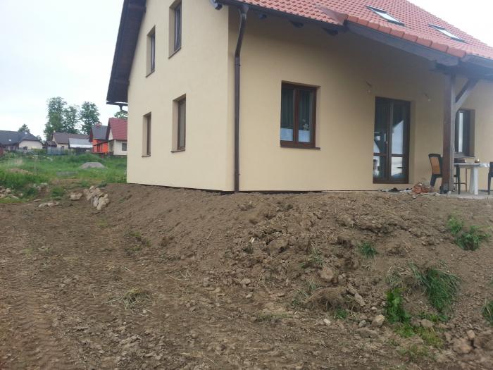

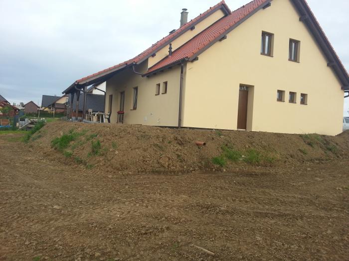

o 21.05.2014, 15:10 | Freerider
Zapomněl jsem udělat Upgrade :-)
o 21.05.2014, 16:03 | mrazik
Okolní terén vzala voda ?
o 21.05.2014, 17:19 | AR
to bude hradní příkop a v něm krokodýli ;)
o 21.05.2014, 21:20 | Tuner#2 | Upraveno: 2014-05-21 21:21:25
Koukám mrazíkovo komenty stojí za to nejen u aut...
Freerider: Hezky jsi s tím pohnul, sám vím jaká je to dřina a že na okolní terén a nějakou zahradu dojde až jako na to poslední ;)
BTW mám pocit, že jsi tady kdysi psal o nějaké pomoci kamarádovi s multiporem, můžeš se mě k tomu trochu rozepsat? [ Link ]
Díky.
o 22.05.2014, 09:13 | Freerider
Mrazik: :o) nene, ale ten pozemek má spád křížem - na protilehlém rohu jsem na 15 cm, zde dole to udělalo takový val.
Já to nechtěl dosypávat původně vůbec, ale pak by byla na terase nutnost zábradlí, což jsem nechtěl.
Zkusím hodit ještě jednu ilustrační fotku :-)
o 22.05.2014, 09:35 | Freerider
o 22.05.2014, 09:45 | mrazik
Tuner vezmi si slovnik do ruky a najdi si slovo ironie.
Ja bych to dosypal a udelal bud rovny pozemek resp. mirny svah nebo neco na styl terasek s ruznou vyskou.
o 22.05.2014, 12:32 | Luke_288
Ja bych se naopak snazil toho vyuzit pri tvorbe zahrady. Muze to bejt zajimavy oziveni.
o 22.05.2014, 12:43 | AR
na pytel akorat je ze to strasne leze do rozpoctu :( taky nas to ceka.

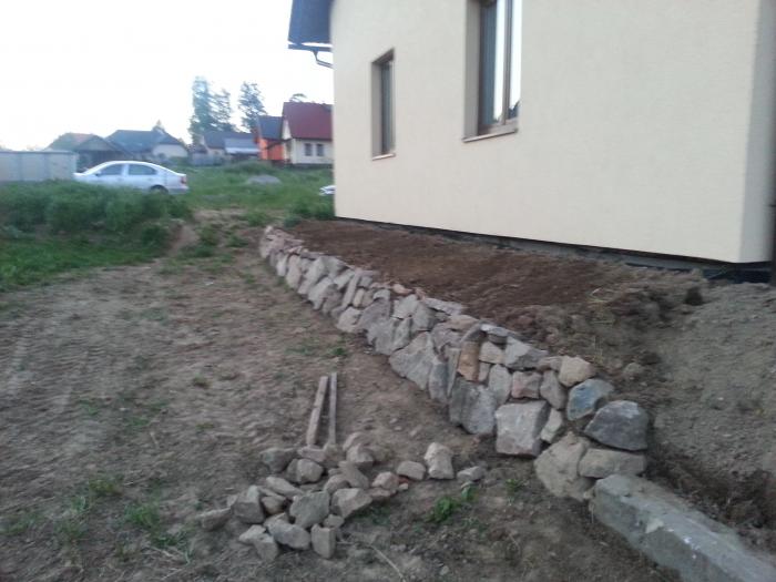

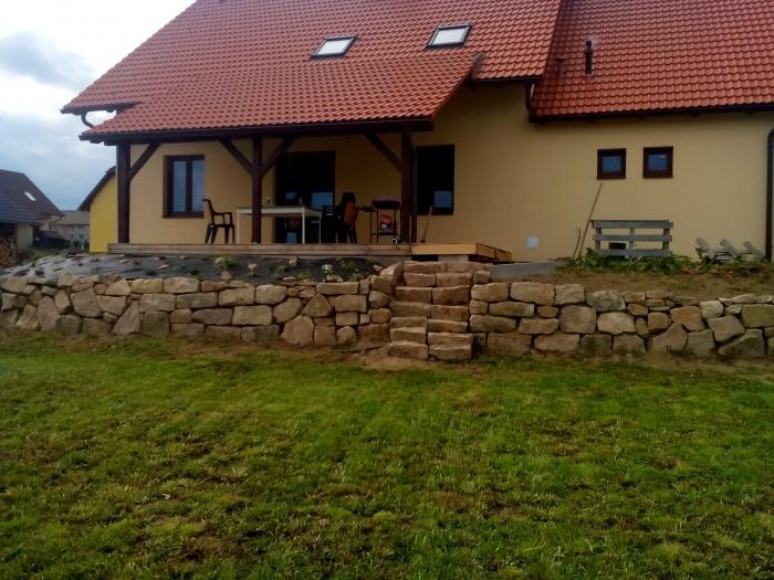

o 23.05.2014, 08:56 | Freerider
Luke: je to v plánu, okolo domu je toho cca 60 metrů,
stavím suché zídky, budou schůdky a podobně.
AR: spíš zatím to žere čas. Hlínu mám a objevil jsem hromadu kamení a bordelu na skládce, takže zatím mě to stálo jen práci a trochu té nafty (je to kilometr od baráku, takže pohoda) :-)
Včera jsem vytvořil kus zídky zase :-)
Musím říct, že mě to baví jako prase a taky se aspoň trochu hýbu :-)
o 23.05.2014, 09:13 | Luke_288
Jj, me se zahrady s ruznyma vejskama libi, jde si s tim pekne pohrat
o 23.05.2014, 09:21 | Lucni.konik
Freerider: jen postřeh - za tou zítkou - jak skládáš by to mělo být částečně vydrenážovaný - malinký šutry nebo kačírek - aby se ti minimalizoval "pohyb" té zítky - léto x zima, sucho x deštivo.
o 23.05.2014, 09:51 | Freerider
A jéje :(
Malý kameny tam dávám, ale prosypávám to i hlínou.
Tak snad to nespadne.
Díky moc, to jsem nevěděl :-)
Až přijedu domů, kouknu na Tvou galerii, v práci mě to na rajče nepustí :-)
o 23.05.2014, 10:20 | Lucni.konik
Ono tam moc vidět není, ale co je ta šířka(jak je prostor pro schody), tak celá šířka je vydrenážovaná. Mám to třetím rokem a zatím se to nehlo ani o píď. A to jsem na samém jílu a ten pohyb tam prostě je.

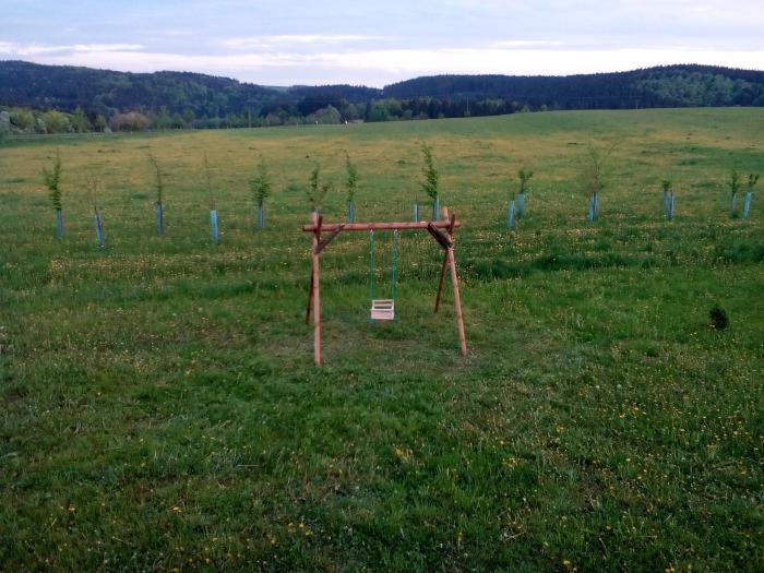

Upgrade II :-)
o 11.05.2015, 11:35 | Freerider
:oD :oD
o 11.05.2015, 14:52 | Mr.Scully
Pěkný!
Trochu závidím, já už asi čtyři měsíce hledám pozemek, ale je to bez šance, vytipoval jsem 3-4 čtvrti, resp. příměstské oblasti u Plzně a jako na potvoru nikde nic použitelného. Jak dlouho jste vybírali pozemek vy?
o 11.05.2015, 21:08 | Freerider
U nas to bylo podobny. Chteli jsme nekde blizko mesta, ale nic se nam nelibilo. Hlavne jsme chteli nekam do kopcu, coz byl asi rok neresitelny problem. No a pak najednou obrovske stesti a pozemek na prehrade za luxusni penize s nadhernym vyhledem. V mestecku je uplne vse, je to sice dal (Chrudim 16 km), ale stoji to za to. Mam rad klid a pohodu a tady to je pro nas skvele. Deti budou vyrustat v cistem prostredi a my jsme tady stastni jak blechy :)

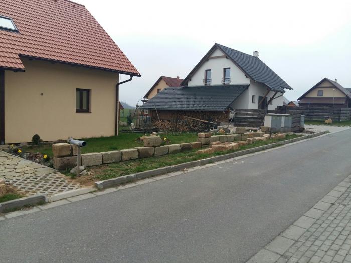

o 19.04.2016, 10:31 | Freerider

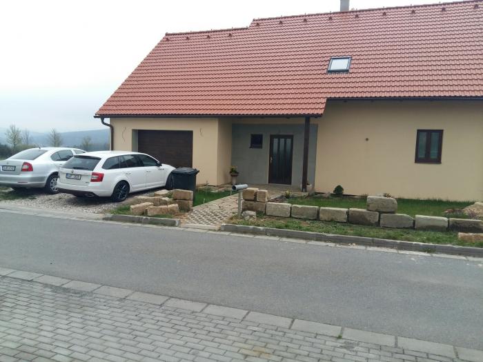

Upgrade vol: 674 :-)
o 19.04.2016, 10:32 | Freerider
o 19.04.2016, 12:57 | MiniMike
pekne ;-)
ale koukam, ze venkovni svetla je problem kazde novostavby :-D :-D
o 19.04.2016, 13:04 | radek.613
Jak se člověk nastěhuje, už to nikdy nedodělá :-D :-D :-D
o 19.04.2016, 22:49 | Freerider
MiniMike: presne. Vzdycky se najde tisic jinych priorit a napadu, kterak utratit desitku :D :D
Radek: To mi povidej :D Chce se nejak min, kdyz uz cloveka tolik netlaci cas :D
