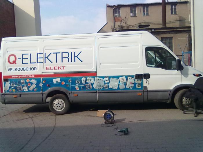

o 23.04.2011, 21:14 | dolph
cca 6hodin práce,ale už to mám dole.. nejhorší co bylo tak to byly malé písmenka na dveřích kde byla adresa,mail, telefony faxy a podobné koko*iny.. nevyfotil jsem stav před tak alespoň v průběhu.. mdrý pruh dole zůstává..nevím proč.
foto k příspěvku  od dolph
o 23.04.2011, 21:15 | dolph
jen horkovzduška,nehty a pak taková plastová špachtlička kterou jsem si musel vyrobit když jsem přišel o nehty :))

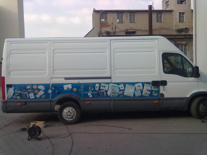

o 25.04.2011, 17:53 | dolph
blbá fotka, ale tak alespon neco
