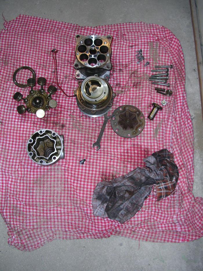

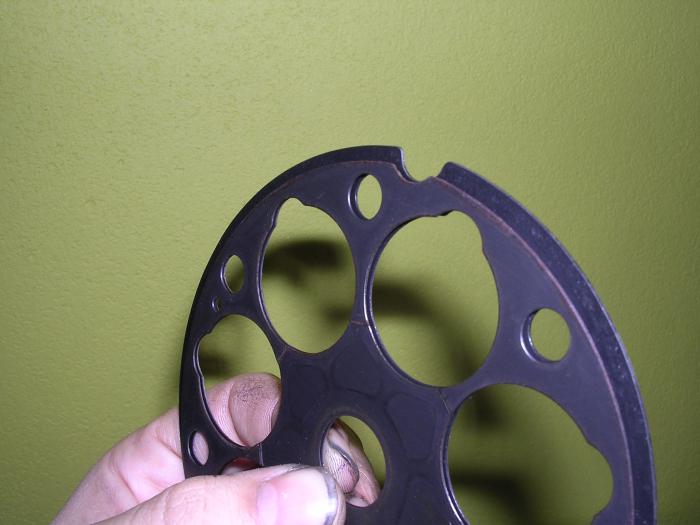

o 15.04.2011, 16:47 | Kubais
Trocha volného času, hlavně sehnat ty správné těsnění, popř ložiska a je to za chvilku:)

o 18.04.2011, 08:17 | Kubais
To menší je staré, pak je tam ještě jedno a z druhé strany třetí ale už tenké gumové.
