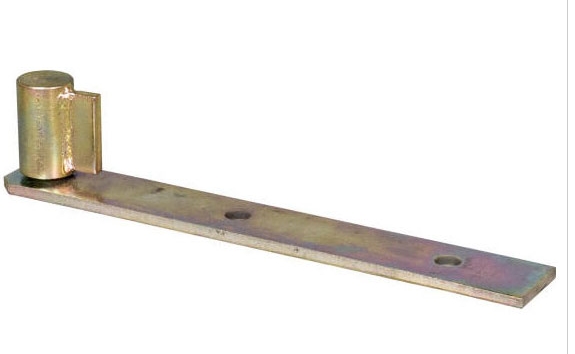

Stavím si plot systém KB a potřeboval bych zazdívací panty 8x na dvě brány. Jenže ty panty co jsou v systému KB stojí 450kus.. což mi za kus kovu přijde straně moc. Hledal sem na netu, ale nikde nic co bych bylo podobné případně odpovídající. Nemáte někdo nějaké podobné zkušenosti a tip na alternativní patny?
Případně, vyrobí mi to zde nějakej šikovnej zámečník?

Tak si to nech svařit a pozinkování stojí pár korun... Vždyť je to jen páskovina s čepem a na tom nasazená trubka s platličkou pro přivaření. Jestli máš někoho s COčkem, tak ať to svaří. Pozinkování eventuelně umim zajistit.

ja bejt tebou koupim stelovaci sroubovaci...

tákže vyřešeno. Budou udělaný lepší, na míru v zámečnictví a za zlomkovou cenu :-) a štělovatelné
