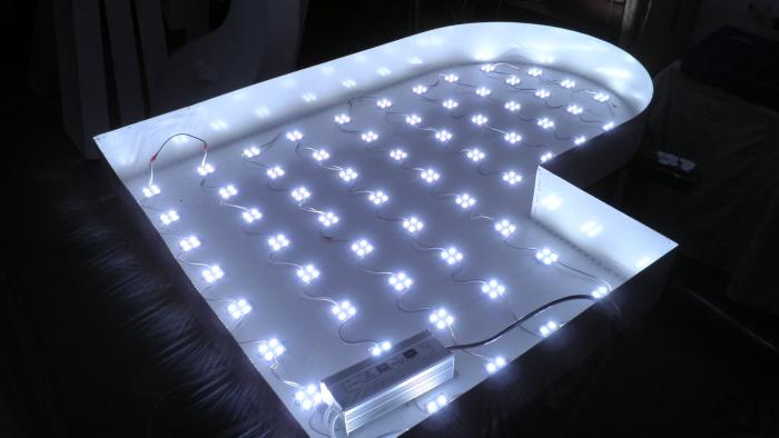

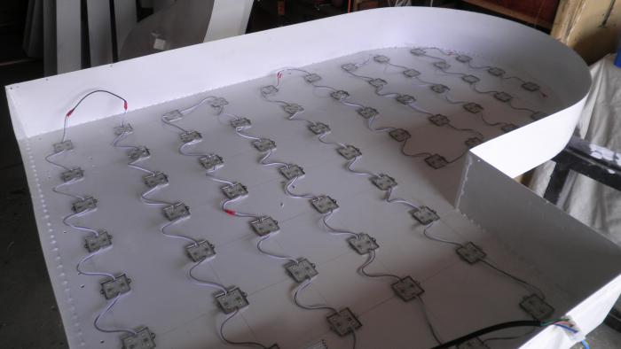

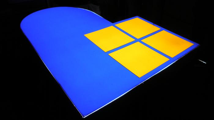

Pracuji na repasu reklamy pro známého... Náhrada fluorescentních trubic pro podvětlení reklamního nápisu, za LED moduly. Vyšší svítivost, detailnější podsvit a 1/3 náklady na energii. Nic nového pod sluncem, ale třeba někoho inspiruji :o)

o 09.04.2011, 20:28 | nocarret
hezký na kolik to vyjde?
o 09.04.2011, 20:31 | swep
jak jsou ty moduly chlazene?

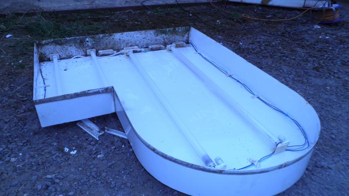

o 09.04.2011, 20:38 | Tomak
Foto před zásahem :o)

o 09.04.2011, 20:44 | Tomak
Modul stojí cca 40kč bez DPH. Na 1m2 se počítá asi 80 modulů. Použity kvalitní čipy CREE, příkon jednoho modulu je 0,5W a je chlazen tím, že je uložený v hliníkovým obalu.
o 09.04.2011, 21:29 | Newman
hezký moc hezký, ale v kombinace s barevným plexi namísto folie by to bylo ještě hezčí (pravdou je další peníze, takže i dražší)
o 10.04.2011, 17:30 | Tomak
Newman: asi jo, ale jak píšeš je to o penězích... to co jsem postnul je jen 1/8 celého nápisu :o) ta reklama je velká cca 10x1,2m a je tam nasázeno 470 modulů, takže i tak už to něco stojí
