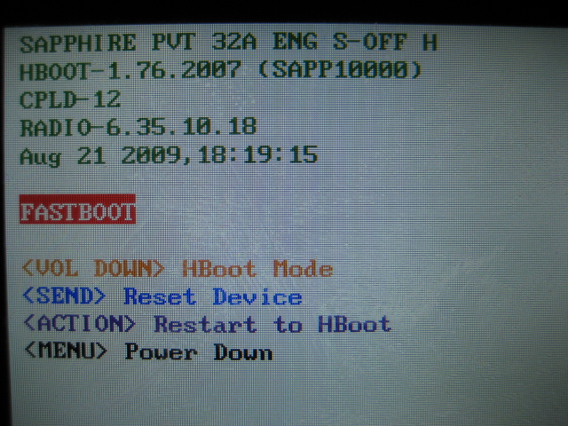

o 08.04.2011, 14:22 | /// MiŠeL ///
foto k příspěvku  od /// MiŠeL ///

fastboot jede jinak zůstane svítit htc a dál nic pouze sem tam nahrál nějakou aplikaci něco jako quick boot ta se sekla tak sem vytahnul baterku a hotovo
stále nemůžu dojít na to jak tam dostat tu alternativní recovery dělám to podle [ Link ] a nějak se nemůžu dostat přes bod 6
6. Zadejte na PC následující příkaz:
fastboot boot recovery-RA-sapphire-v1.5.2H.img
pc mě píše fastboot není názvem vnitřního ani vnějšího zařízení
o 09.04.2011, 15:28 | imax
Proc nejedes podle pokynu s XDAdevelopers co daval v odkazu Bucci? Jakou mas verzi 32A nebo 32B?
o 09.04.2011, 15:53 | imax
ted koukam ze fastboot pise 32A takze pouzi tuhle rom

o 09.04.2011, 21:01 | Bucci
teď potřebuješ update.zip v rootu karty, tenhle update by měl obsahovat alternativní recovery přístupný z fastbootu

o 10.04.2011, 12:18 | /// MiŠeL ///
tak hurá už se mi podařilo nahrát tam tu recovery problém byl v ovladačích v pc dík chlapi
