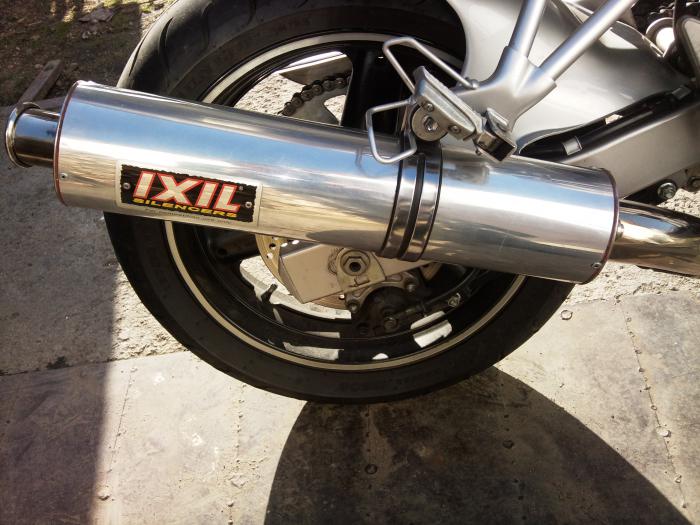

drobet se mi začal rozpadat výfuk ixil na gsf 600, tak sem ho rozdělal a vše je opravitelný jen nevim jaký silikon či tmel tam použít , musí byt na vysoké teploty, a musí i plnit funkci těsnění. bylo tam něco černého gumového , napadanul mě červený silikon na motory ale ten je jen do 250 C což je málo, a nebo tmel na komíny ten zase nebude proužnej,a takový ty pasty co sou na autovýfuky taky nebudou fungovat ty zdvrdnou , takže asi něco přímo na výfuky pružnýho , máte někdo s něčim zkušenosti?

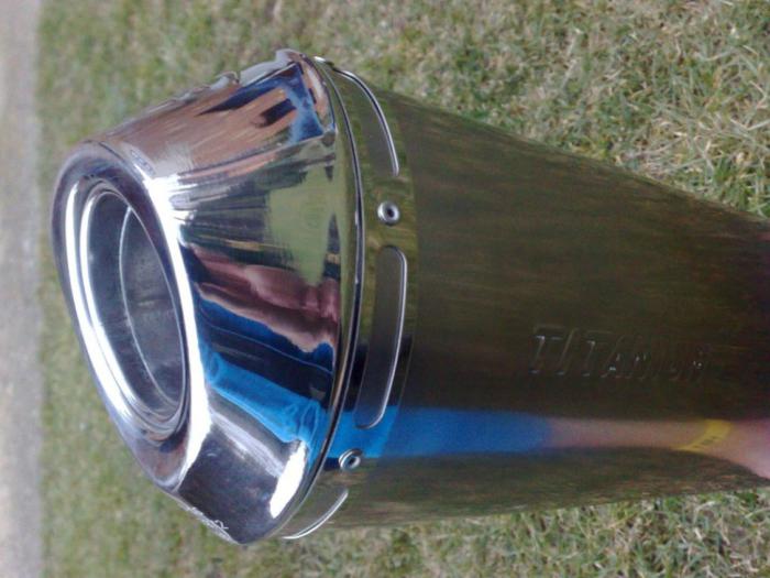

o 08.04.2011, 12:01 | Alííí
Ta děrovaná trubka je "dole" přibodovaná k "pokličce", a nahoře je nasazená na větší protikus v tý koncový "pokličce" - je tam jakoby naražená, a snýtovaný jsou pouze plášť s těma dvěma pokličkama.
o 08.04.2011, 12:02 | Alííí
Respektive TADY drží vnitřní děrovaná trubka napevno.
V tomto případě: Titanový plášť je zde snýtovaný s nerezovou pokličkou.

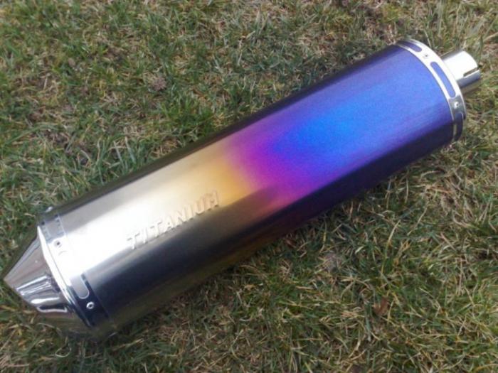

o 08.04.2011, 12:06 | Alííí
A TADY má ta koncová poklička uvnitř "náběh", do kterého jakoby tu děrovanou trubku zarazíš, a pak zase snýtuješ tu nerez. pokličku s tím barevným pláštěm.
Když jsem v Písku na závodech výfuk zlomil vejpůl, zkracoval jsem ho - pilkou jsem uřízl stejnou dýlku z titanovýho obalu, a tutéž délku i z té děrované trubky, a bylo to. :-)

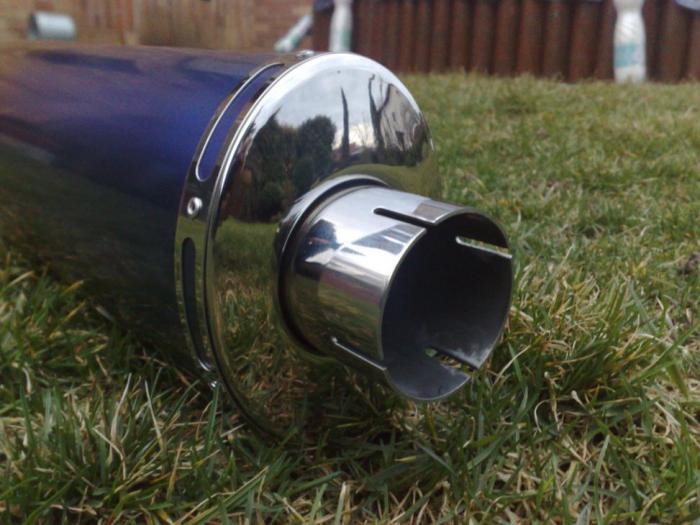

o 08.04.2011, 12:07 | maiky46
já mam něco takovýho ale bez nýtů, zřejmě je tam dřív nedávali nebo netušim proč tam chybí
foto k příspěvku  od maiky46

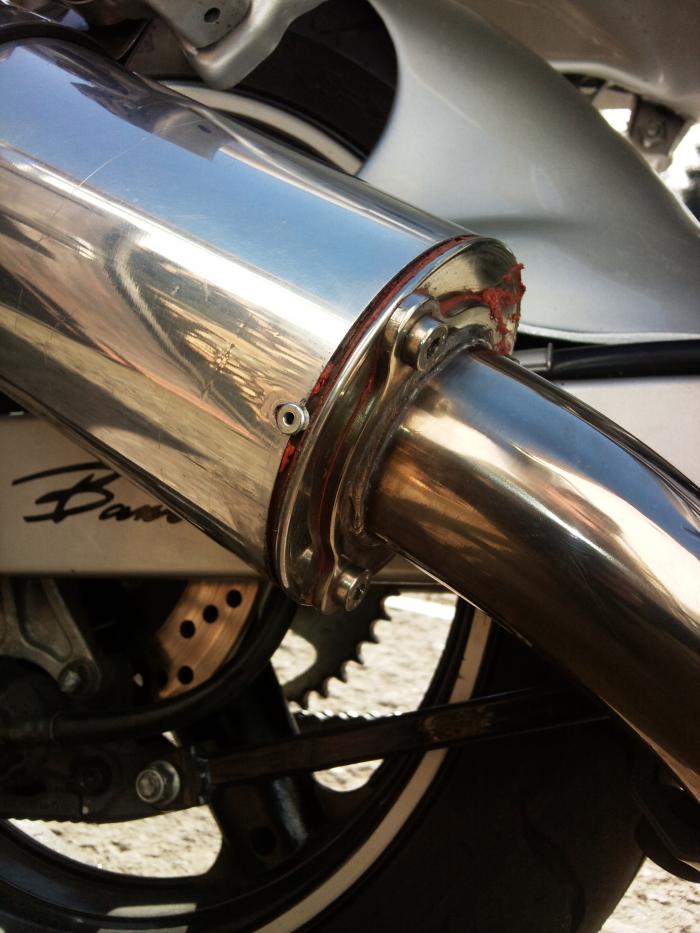

o 09.04.2011, 17:50 | maiky46
tak sem dal silikon včera aby se to utěsnilo a nanějtoval ho, musim říct že to táhlo jak svin kde sem jel 220 dřív tam sem ted měl přes 230..ale dopadlo to takto tak nevim co s tim jak to lip zadělat asi zkusim výrobce jeslti s něčim neporadi
o 09.04.2011, 17:52 | maiky46
silikon z části vystřelenej,2 nyty ze 3 se uplěn vytrhli. asi moc velkej tlak :) musi se něco vymyslet jak to zadělat aby to drželo snad výrobce poradí

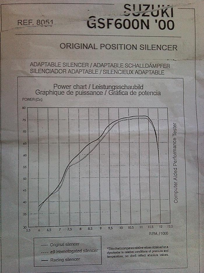

máš k tomu výkonovou/momentovou charakteristiku? co sem se tak ptal tak ji dava akorát akrapovič což je fakt dvacet a ixil,v tom se mi libi a zvláš že je i homologovanej.zase ten rp tuning je česká firma co by mi udělal výfuk na ten zvednutej svod od ixilu co mam a něco by se ušetřilo ale homologaci teprv řeší-takže při cestě do ciziny dávat origo a u ixilu bych hodil jen vložku, a navíc nemaj výkonovou/momentovou charakteristiku ,na druhou stranu mi řekl že výfuk může udělat dám ho na mašinu a když to pojede podle mých představ si ho necham a když ne tak mu ho vratim.což je jako hodně slušný jednání

Momentovou/výkonovou charakteristiku? Já nevěděl, že nick MAIKY46 znamená, že jsi Valentino Rossi, a potřebuješ teď do Estorilu honem někde nabrat 0,6 PS na výkonu. :-DDDDDDD
Na papír Ti k tomu výfuku vytisknu třeba i certifikát, že je to vyrobeno z materiálu, kterej se nachází jen na planetě Saturn a budeš první, kdo ho na motorce smí vozit. Pod to se Ti i podepíšu. ;-)
