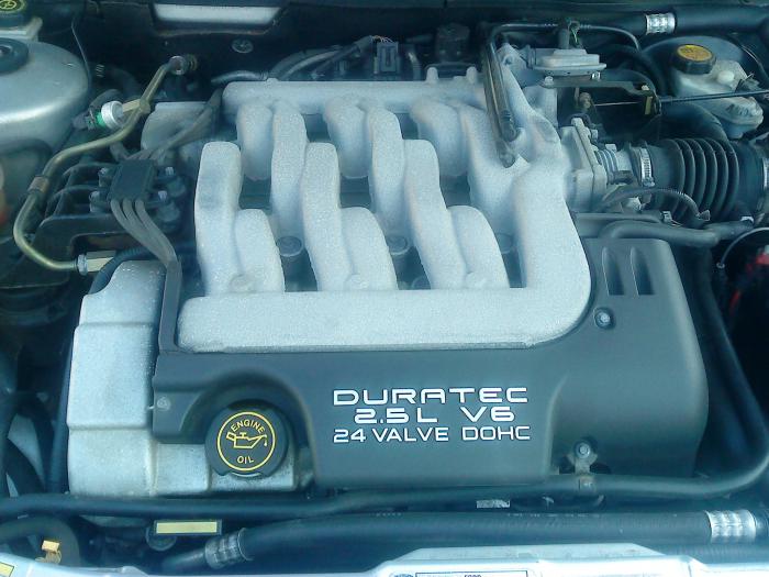

Zdar,potřeboval bych poradit od zdejších zkušených mechaniků.-)
Jaký olej by jste doporučili, když není jasná historie co kdo do motoru lil?
Jde o motor 2,5 V6 duratec
Díky za vaše rady,postřehy etc.

o 06.04.2011, 20:01 | H-Honza (M)
5W30 nic nepokazi...
neco jako je tohle:
ta 5ti litrovka je vcelku za levno
o 06.04.2011, 20:12 | dj.DEKL
5W30 A1B1 nebo 5W40 A3B3
o 06.04.2011, 20:13 | marlag
OK,poohlídnu se po něm v CZ
Jinak jsem našel strženou samolepku na dveřích,detaily nečitelný,ale myslim že značka byla Texaco Havoline ?
bo tak něco ?
o 06.04.2011, 20:17 | dj.DEKL
Jo ten se dělá s Ford specifikací 5W30 a mám ho levně 120Kč/litr

o 07.04.2011, 16:31 | marlag
Je to cougar
asi vemu ten origo FORD formula 5W40 A3B3
díky všem za rady
