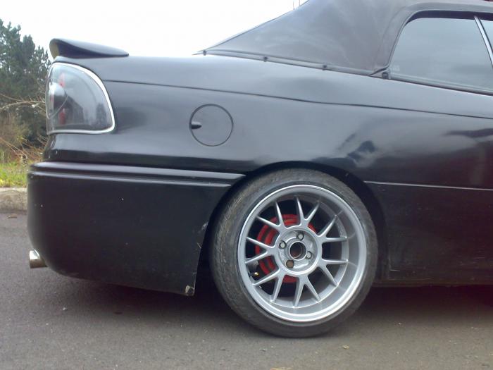

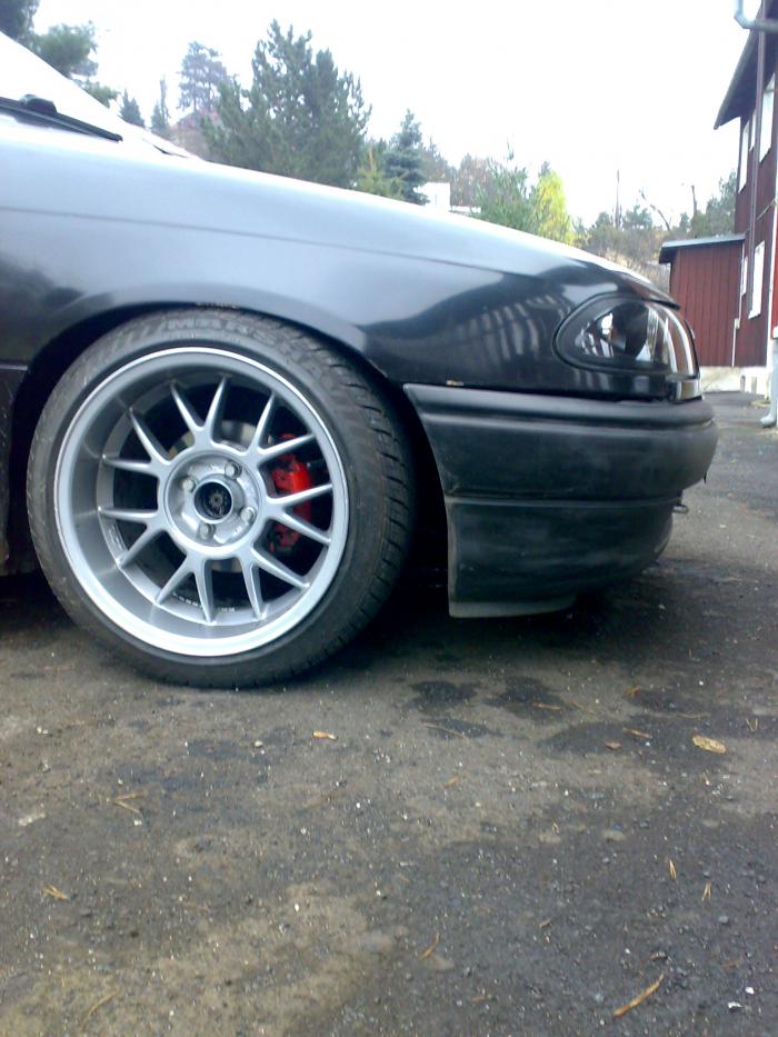

Jak pisou kluci zalezi o kolik to pustis na zem. Ja mam treba snizeni dost brutalni a zadni kola mam do Áček. Předek ani tolik ne ikdyž je snizenej vic nez zadek. Co se tyče dílů tak zalezi jak jezdis,jak moc umis na silnici kličkovat atd. Třeba na escortovi kde se mmel snizeno jen pružinama o 40mm sem menil čepy a silentbloky jednou za rok. U astry kde mam komplet podvozek a snizeni predek snad o 10cm :-D zadek o nejakych 5-6cm menim taky jednou za rok. S tim ze predek dostava napít uplne nejvic pač ten je uplne na tvrdo a temer vubec nepruzi. Co se tyce znacek podvozku tak ja mam zadek JOM a uz minimalne rok co mam auto ja drží, nevim jak dlouho s nim jezdil predchozi majitel. Předek mam od weitecu a taky zatim ok.

tak to uz je fakt pro me brutalni snizeni,ale na druhou stranu to vypda paradne!No kazdopadne diky za info,rekl bych ze kdyz pujdu do tech -40mm ze by to mohlo byt v poradku,ted jen nevim do jake znacky jit,spousta lidi ten Jom doporuci nadruhou stranu spousta ho nedoporucuje,weitec ze pry vetsinou dobry.Rocne najedu tak 15000km
o 06.04.2011, 20:29 | P3RF3KT
Ja si myslim ze JOM je hodne o tom jak sem psal jak budes moc klickovat na silnici. Treba weitec tech ran par snese, kdyzto JOM se po chvili rozsype si myslim. Taky cena mluvi za vse zejo. Proc by to jinak bylo tak levny. Ja treba osobne sem na tom mim JOMu co mam na zadku ujel za 4 mesice 10tis.km a ted po zime co sem to vyndal jezdim dal a jak sem psal nevim jak dlouho na nem jezdil predchozi majitel co ho tam daval. A furt drží. Ale jestli chces mit na nakou dobu klid kup toho weiteca neni zas tak silene drahej ja osobne bych JOM taky nekupoval.
