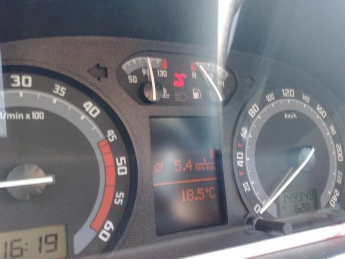

Od uterý mě to problikává, někdy svítí pár vteřin a pak zase zhasne.. Sedačky jsou tak jak vždy.. Měl jsem to i na Vagu ale nic to nenašlo,asi proto,že zrovna nesvítila.. Ale dnes už svítí trvale. Kde je chyba..? :-)

o 02.04.2011, 20:18 | Monička
Líp mě to mobil nepobral.. :-(
o 02.04.2011, 20:23 | Jendys
sklopený zadní sedačky
o 02.04.2011, 20:23 | PAVELK
odklopený zadní sedačky, je možné žes je nedocvakla, občas se to stává, může být vadný i ten spínač

o 02.04.2011, 20:30 | Monička
Mrknu na to jak to tam je.. Ale nejsem si vědom toho,že bych je někdy odklopil.. Když to bude Ok,tak asi ten spínač!?

o 02.04.2011, 20:51 | Monička
Super.. Tak díky chlapi.. :-)

o 04.04.2011, 19:13 | Monička
Tak sem kontroloval zadní sedačky a bylo vše Ok.. Tak sem je odklopil a zase vrátil a zatím je klid.. :-)
