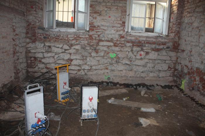

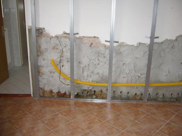

o 04.04.2011, 10:37 | Harryp
To Atrey: Ty děláš takovéto nějaké injektážní vrty?
foto k příspěvku  od Harryp

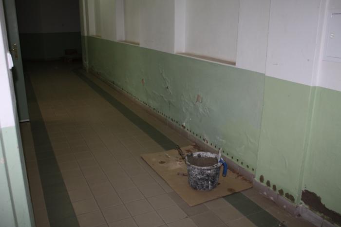

o 04.04.2011, 11:19 | Atrey
Harryp: jj, velmi podobné
foto k příspěvku  od Atrey
o 04.04.2011, 11:24 | Atrey
o 04.04.2011, 14:55 | Harryp
Letos to budou dva roky a zatím musím zaklepat, že to funguje. Zároveň mě byla doporučena "předstěna", která je odvětrávána a zatím je s tím pokoj.
Podřezání bylo v mém případě dost složité v rámci zdiva (různorodý materiál vč. kamení), ale hlavně na druhé straně zdi je koupelna (nechtěli jsme narušit kachličky) a měl jsem tam několik lidí, kteří říkali, že podřezání ani nemá smysl v tom ohledu, že pokud mám dlažbu jak mám, neumí to říznou tak nízko jak bylo potřeba. (mám pocit, že říkali +- 15cm vysoko). Navíc nešla použít ipa, ale musely by se použít nějaké nerezové desky (takže by to bylo i dost drahé)
Tyto vrty jsou šikmo pod určitým úhlem a v rámci možností jaké byly (vč. časových) toto bylo nejrychlejší.
