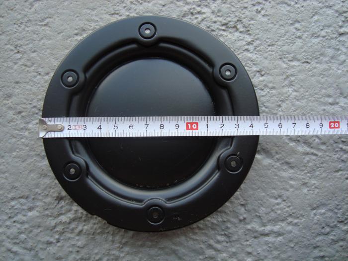

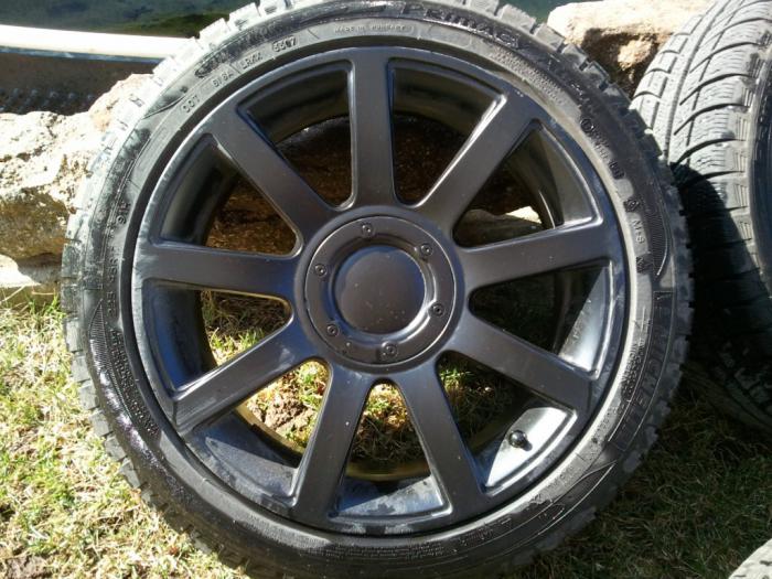

Neví někdo kde koupit středovou pokličku na toto kolo a za kolik?

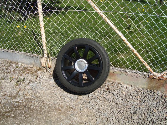

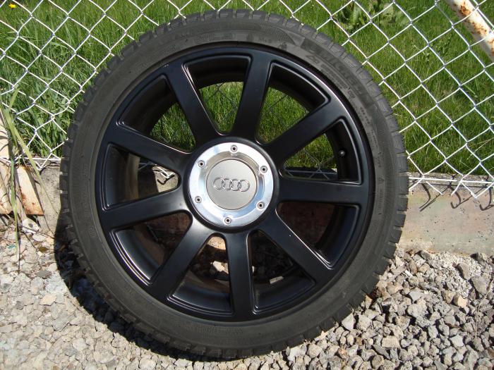

Pokličku stále sháním ať hledám jak hledám tak nemůžu nic najít. Jiné kousky už mám objednané od jednoho místního člena, ale ještě bych chtěl tuto. Všude nacházím jen tu co má 9 otvorů jako paprsků, pomůže někdo sehnat tu co mám na foto?

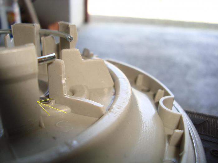

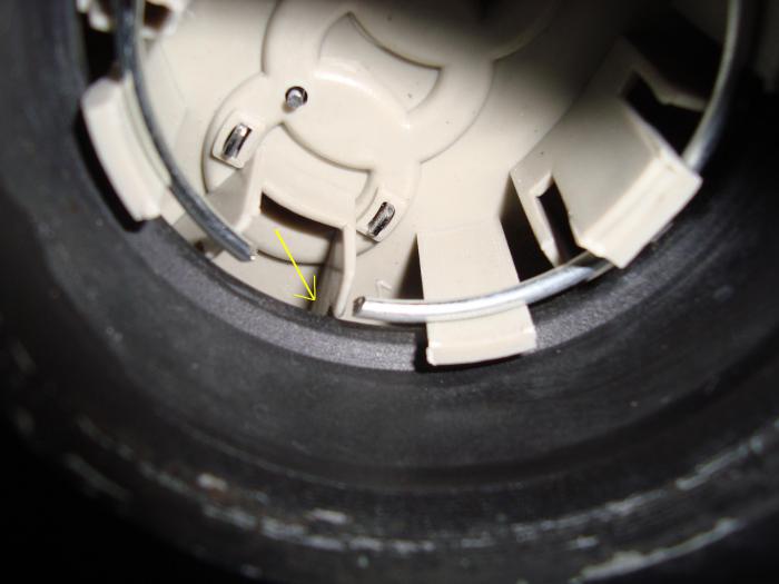

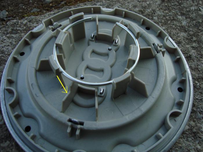

Vůbec to nesedlo, co jsou ty packy co drží ten drát, překážejí a poklička nedosedne, jak má jednu jsem ořezal aby dosedla, ale zese pak je extrém volná nedrží na packách, zítra nafotí, dnes jsem vážně neměl čas.
Jinak je ale beru všechny, napiš prosím na email číslo účtu kam tě mám poslat penízky.
o 06.05.2011, 20:56 | Lukasino
Nedrží na packách? To je normální, aby to ve skladu nebylo napnutý, vyndat tu pružinku /ohlej drát/ a trochu ji odehnout, aby se zvětšila, pak to bude sedět perfektně, pokud ty kola mají něco, za co by to mohlo držet ;)

Tak takhle jde poklička nasadit, překážejí tam packy které drží pružinku. Nedosedne na kolo jak má.
foto k příspěvku  od Dragster
o 07.05.2011, 12:30 | Dragster
Tahle packa tam vadí o tu se to opře a je konec.

Jo takhle :( Nejde to upravit?

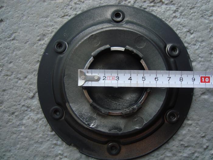

To je co tam překáží.
o 07.05.2011, 12:38 | Dragster

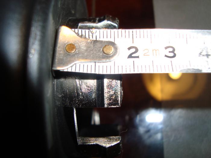

Packy jsem na všech pokličkách musel takhle seříznout, ale pak nasane jiný problém, že to již nesedí na to náběhu, ale na rovné ploše packy a poklička se volně pohybuje cca 0.5cm, tak jsem tam musím něco na všechny packy pod náběh namotat, abych zvětšil průměr a sedne to tam.

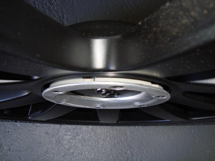

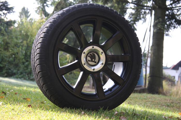

Tady už je finále, nechám je asi stříbrné, jen přijde pořádný znak a ne tyhle olympijské kruhy a přelakovat.

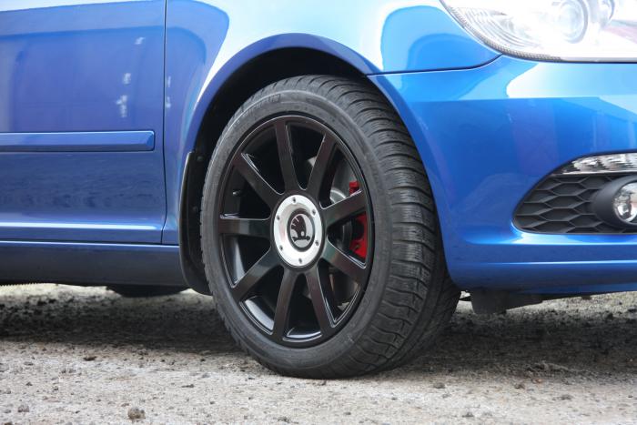

Pokličky upraveny, dodělán správný znak a malé lakýrnické pohlazení

A vše dáno na auto
o 14.11.2011, 18:15 | Dragster
o 14.11.2011, 18:18 | lukee_cz
sorry, ale to vypada hrozne :)
na samotnem kole bokem mozna jeste jo, al ena aute je to spatny :( barevna splacanina
o 14.11.2011, 18:21 | Jajinek
Co zkusit místo stříbrné barvu auta? Jinak hezky udělaný a správný logo!
o 14.11.2011, 19:51 | DaveX
Já bych to dal do černé a znak škodovky bych tam dal buď origo v barvě anebo sundal úplně.
o 15.11.2011, 17:01 | Dragster
Celé černé je to na úplně první fotce a je to nic moc.
Dát do modré jako je auto, možná by to šlo
