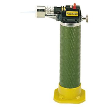

o 27.03.2011, 14:58 | Midi34
líbí se mi tohle
mám to na smrštovačky ,případně na cín na kabely
kdo co používáte

taky zapalovač a nebo pak horkovzdušnou pistoly,když nejde použít zapalovač.Na pájení pájka 150W;)
Tohle by bylo dobrý,kdybys pájel velký spoje jako jsou kabely ke starteru atd.Z toho jde plamínek?

jo plamínek
o 27.03.2011, 16:16 | Komba
tak na pájení drátů je to určitě nevyhovující.Pak jsou ještě hořáky,že ohřívaj těleso,kterým pak tavíš cín a poté sundáš bazmek a máš jen plamen,třeba na ty smršťovačky...

tohle je na smršťovačky naprosto ideální, taky jde použít ta plynová pájka, jak tu někdo vzpomíná, 2in1, kdy to nahřívá hrot a po odšroubování tam je hořák. Jinak na spojování drátků doporučuju trubičky od Veidec, tohle
je to sice drahé jak prase, ale navždy :-) (smršťovací trubička, uprostřed kroužek s nízkotavným cínem, na koncích voděodolné kroužky)

To je přesně jak píše crestík ta pájka co nahřívá hrot a napojuje se to na bombu.Jen je to neskladný.Pokud pájíš drátky jako jsou v autech,tak nejlíp je koupit trafo pájku.
A ten duoflex taky bude pěkně na pjut:) to všude nevyužiješ.Není nad to zamotat,proletovat a zatavit smršťovačkou.
