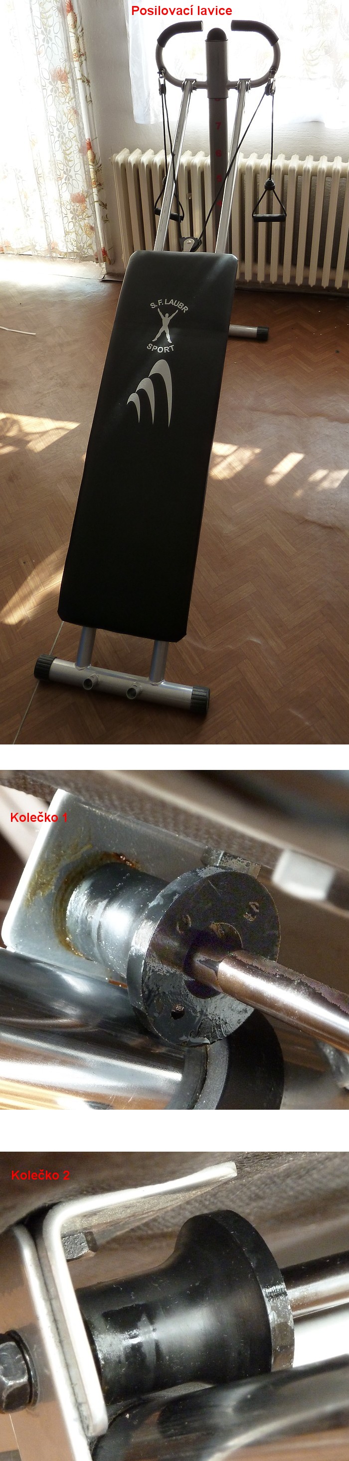

Koupil jsem za směšný prachy Total gym v provedení od Laubr Sport, viz. fotka, vše plně funkční, jen mi teď prasklo gumové kolečko viz. foto 2 a 3 (rok to leželo ve sklepě a tak to zpuchřelo).
Jezdí to po chromavané tyči, pryžové by bylo zase nejlepší, ale to asi sehnat nebude jednoduché a tak bych spíš nechal udělat ze silonu, kovové by se konstrukce lavice ničila.
Uměl by to někdo udělat nebo nějaké doporučení na někoho, kdo to udělá za rozumnou cenu, když bych mu dal rozměry? Tvar by byl viz. obrázek, buď jako origo, ale spíš bych to viděl na ten váleček s "prolisem". Celkem 4 ks by to byly. Díky

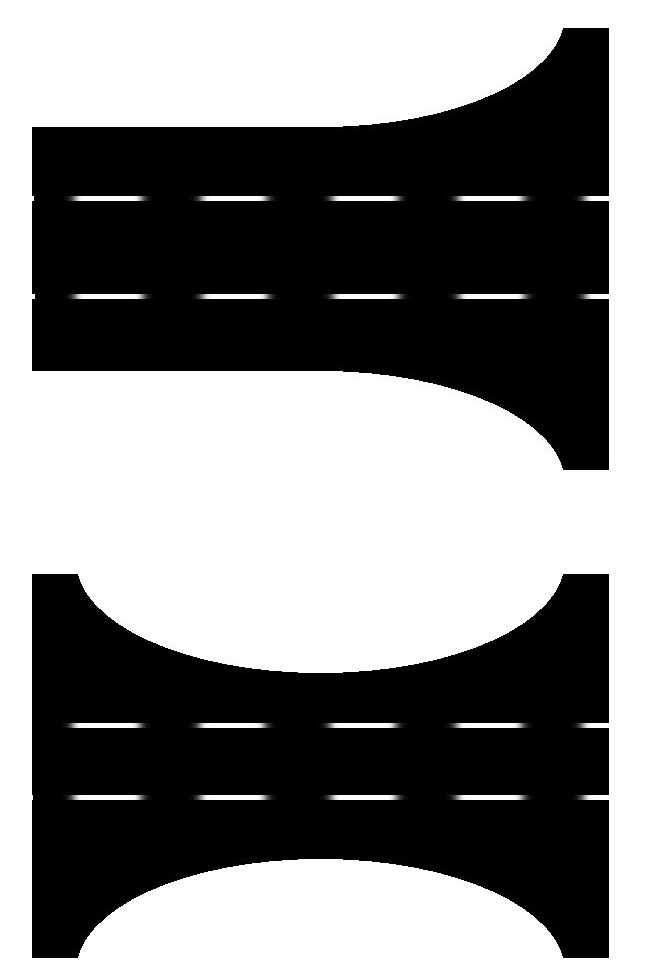

o 27.03.2011, 11:12 | HIGHTOWER
Tohle jen v rychlost náčrtek, délka je tak 80 mm, průměr 60 mm

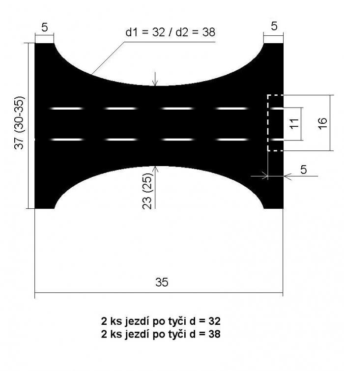

o 27.03.2011, 15:04 | HIGHTOWER | Upraveno: 2011-03-27 15:08:09
Tak tady to je, je to na tyčce, která má průměr 10 mm, takže vnitřní by mohl být klidně 11 mm, průměr 16 je vnitřní průměr, neb je tam pak nějaké něco jako by ložisko nebo spíš vnitřní výztuha té pryže, ale to dle mě je nepotřebné, velký průměr 37 je max., klidně by to mohlo být 30-35, výška 35 mm bych nechal, a r výřezu odpovídající délce, kdy to vyjde z poloměru výřezu r a výšky 35 mm, kdy to ale nemusí být přímo na průměr d tyčí, no snad to chápete jak to myslím :-)
Kolik by to tak asi stálo? Nosnost by to mělo zmáknout tak +- 80 kg ten jeden, někdy jsem více na těch dvou nahoře, někdy zase dole, mám 108 kg, tak ať to něco vydrží :-D
Vše je samozřejmě v mm ;-)

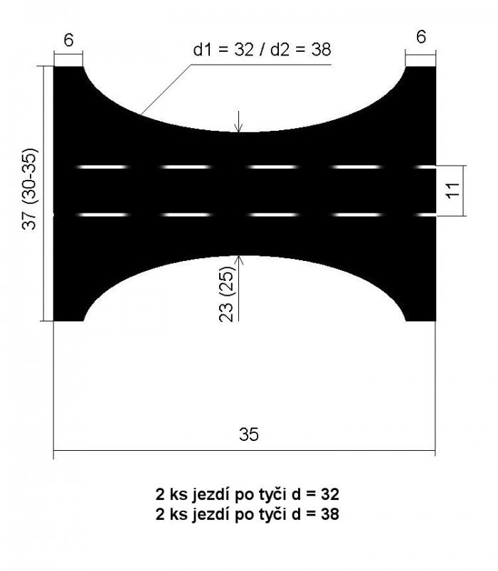

o 27.03.2011, 15:20 | HIGHTOWER | Upraveno: 2011-03-27 15:23:43
a když by to bylo bez zajištění polohy - aretace proti posunu na tyčce, tak by to byl lepší tento tvar samozřejmě při využití rozměrů:

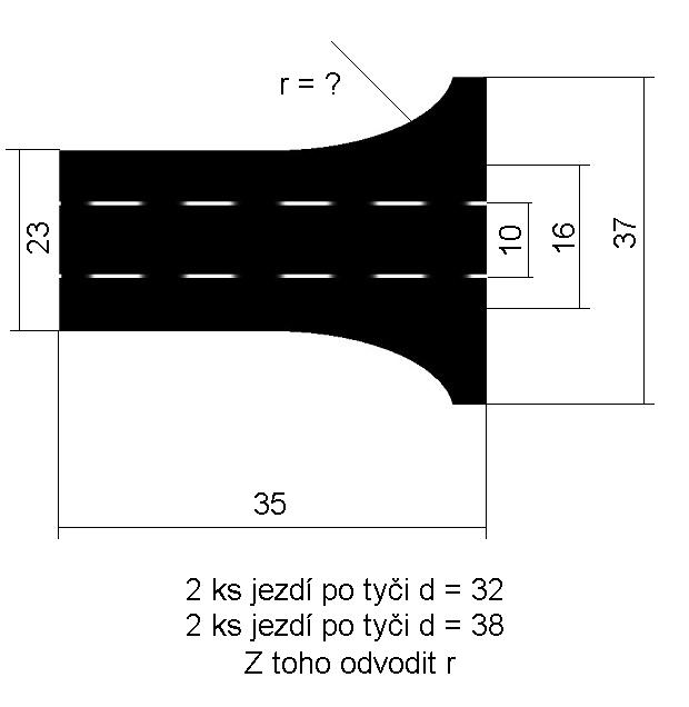

o 27.03.2011, 21:11 | bartosek
Pokud neuspěješ, tak se ozvi. Není problém to udělat podle výkresu, ale musel bys doplnit některé kotování. U průměru 16 ti chybí hloubka a nahoře šířka pr.37/na obr.1/. Cena se odvíjí od ceny materiálu + něco za práci. Mělo by se to vejít tak do 500Kč celkem.
o 27.03.2011, 21:14 | HIGHTOWER
takže dohodnuto s tmx.806, obrázek i doplněn :-)
