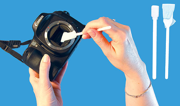

Jasisoft: vzduchem fakt ne, jen to v té komoře rozvíříš věř mi..
namiř foták na bílou stěnu, otoč objektiv na max. ROZOSTŘENÍ, dej clonu/22 a cvakni..
nebudeš chápat co tam máš ..

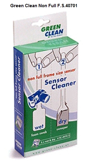

já si to čistím sám, v Aaronu maj toto za 139kč [ Link ]
sice to budeš opakovat asi tak 20x než na to přijdeš
ale abych s tím jel do Práglu a někomu to svěřil to fakt ne..
ono totiž jakmile to přivezeš a 2x práskne zrcátko,
už tam zas budeš něco mít ..
Clean: [ Link ]
foto k příspěvku  od Crimson

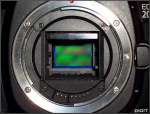

o 21.03.2011, 18:04 | Crimson
o 21.03.2011, 18:10 | Zdeny60 | Upraveno: 2011-03-21 18:10:56
Jo, jenže nečistíš čip, ale polopropustnou stěnu a zrcadlo. K čipu se takto vůbec nedá dostat.
Jinak, pokud jde jen o čip, tak klidně i Kodaňská:-)
o 21.03.2011, 18:14 | Crimson | Upraveno: 2011-03-21 18:17:20
Co ? tak jasně .. čistíš to k čemu se dostaneš, stejně jako v servisu !

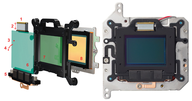

o 21.03.2011, 18:17 | Crimson | Upraveno: 2011-03-21 18:18:04
Schema funkce ultrazvukové protiprachové jednotky DSLR Canon EOS 400D:
1 = piezoelektrický člen, 2 = ultrazvukové vibrace, 3 = prach, který přeci jen ulpí, 4 = prach, 5 = podpůrný segment se sběrnicí prachu, 6 = nízkopásmový filtr 1, 7 = nízkopásmový filtr 2 s IR sklem a ochrannou vrstvou, 8 = obrazový snímač CMOS (22,2 × 14,8 mm; 10,1 Mpx ef.).
o 21.03.2011, 18:17 | Zdeny60
Tak v D70s je to fakt jinak... Ať dělám, co dělám, na čip ani nedohlédnu, i když sklopím zrcátko.. nebo to nějak neberu...
o 21.03.2011, 18:18 | Zdeny60
Už to vidím, akorát vyletl tvůj obrázek - díl č. 7 je co? Čip je až 8.Měla by to být závěrka, ale před ní je ještě low-pass filtr, ne?
o 21.03.2011, 18:20 | Zdeny60
hergot, leze top pomalu, text vylezl až těď - tedy, po pravdě řečeno, je to asi stejné, ale neměl jsem čas to moc studovat - z těchto věcí mám respekt:-) Takže ten LP filtr se sklápí jak?
o 21.03.2011, 18:23 | Crimson
v podstatě čistíš horní vrstvu tedy filtr, pod tím už nic být nemůže, myslím špína..
