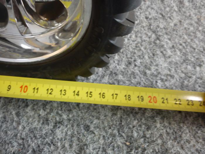

o 21.03.2011, 13:29 | JR
No asi to budes muset prehodnotit, protoze kola z desetiny to podle me neudrzej. Ted mi tu pod stolem lezi jeden MT 1/8 a kola jsou prumer 180mm.

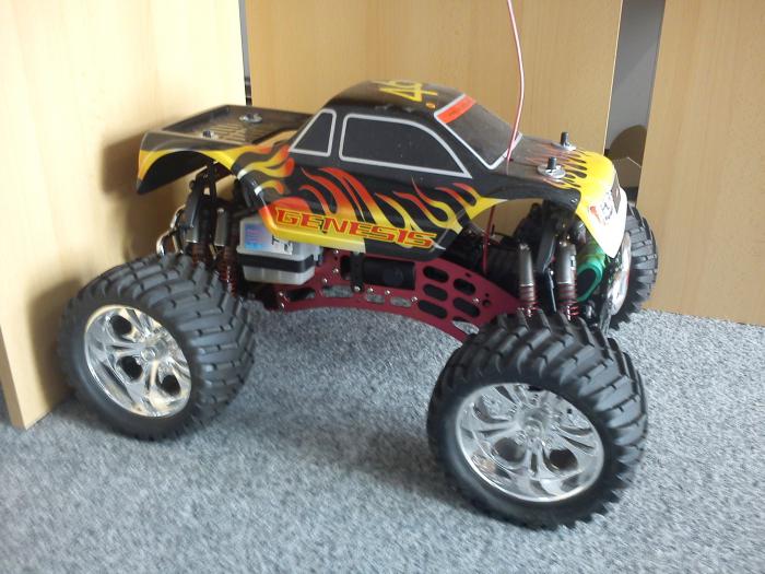

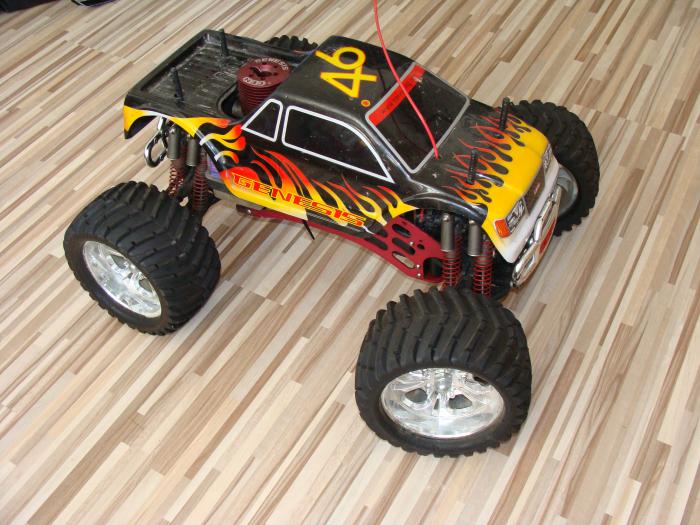

o 21.03.2011, 13:42 | Dexter
taky se mi tu doma jeden Genesis válí :) myslim že pokud by to jezdilo bez nějakých nárazů, tak to těch 5kg udrží, ale zase tyhle jsou drahý jako ......

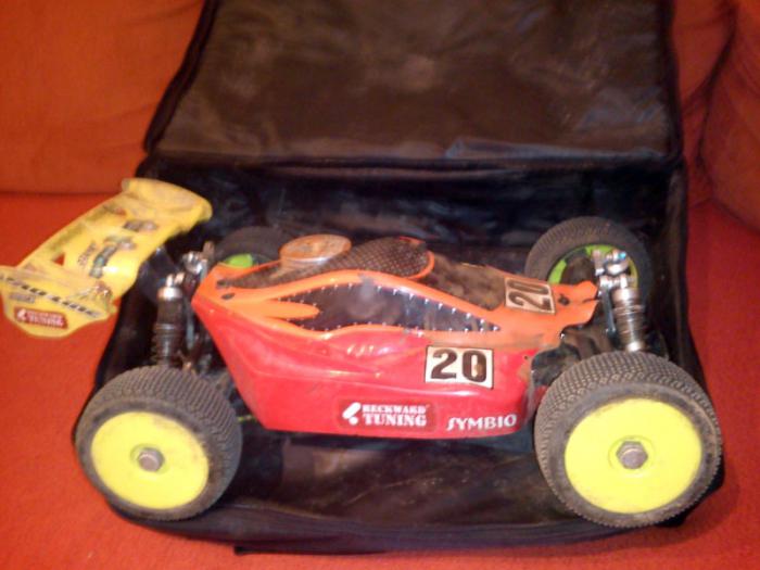

o 21.03.2011, 19:55 | JR
Tak kola z 1:8 buggy maji prumer 110mm, takze by to pro tebe mohlo bejt OK. Pokud pouzijes plny disky, tak i nosnost je v pohode [ Link ]
