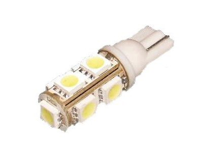

o 16.03.2011, 13:24 | tappaja
nejaky takovyhle a vypadalo to super.
foto k příspěvku  od tappaja
o 16.03.2011, 13:59 | Aegis
přece jen je ta žárovička v parabole docela vidět, takže toto si tam asi nedám :-
o 16.03.2011, 14:02 | tappaja
Pak budes svitit zlute, coz k tem xenonum vubec neladi... Vzhledem k zivotnosti, intenzite a barve svetla, to povazuju za docela funkcni styling.
