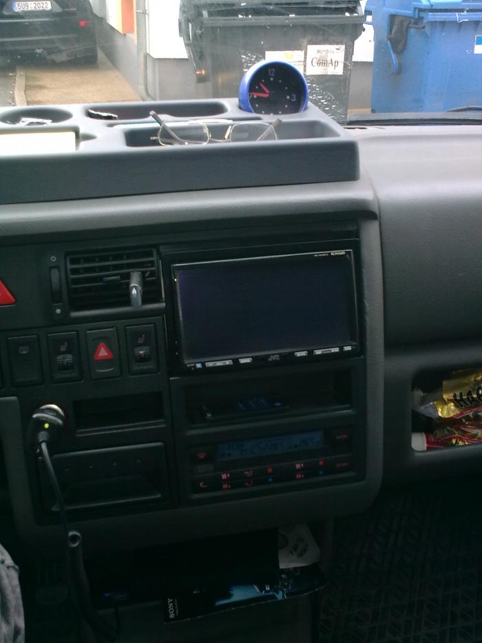

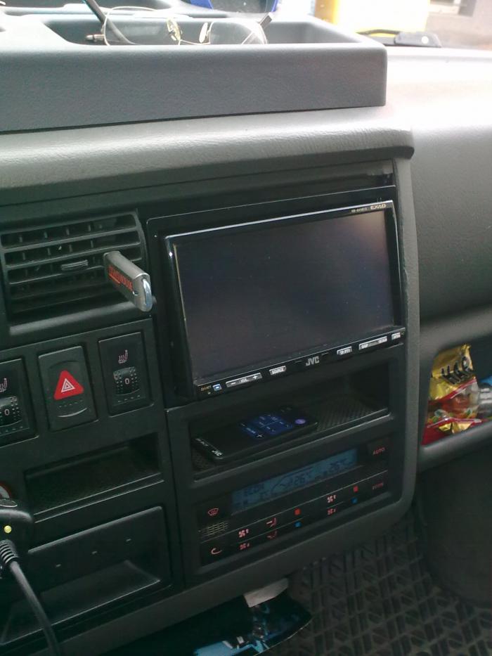

o 17.03.2011, 07:47 | golfista hanz
oranzovou t4 nemam klasika modrej atlantis. foto udelam o vikendu, ramecek radia jsem napevno pridelal do kovove vystuhy a kdyz nahodou nekdy budu chtit vratit do puvodniho stavu tak na vrakaci sezenu jen par plastu a nikdo to nepozna. myslim si ze je to i lepsi protoze ted je o dost vejs nez jak je klasicka dira na navigaci tak je na dvd lepe videt..

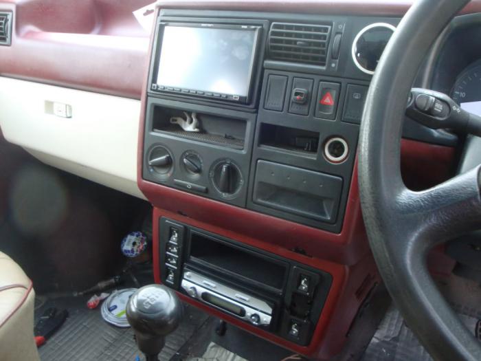

o 17.03.2011, 07:49 | golfista hanz
inspirace co jsem nasel na netu.

o 18.03.2011, 15:14 | golfista hanz
foto k příspěvku  od golfista hanz
o 18.03.2011, 15:15 | golfista hanz
