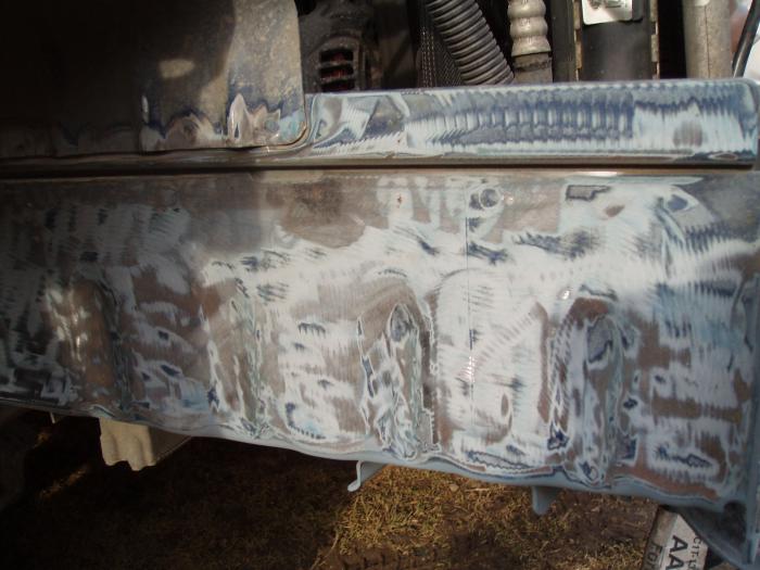

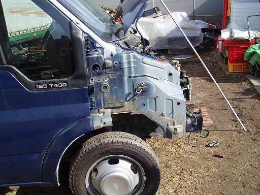

Co je koroze ?
Momentalni prace na svem voze.
foto k příspěvku  od martan01
o 15.03.2011, 21:42 | martan01
