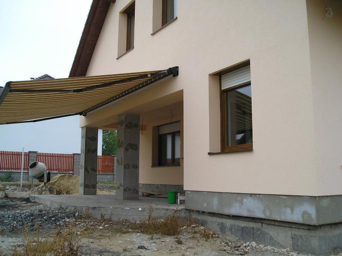

těpéro stavebníci - potřebuji radu. Na fotce je vidět kryté podloubí - polovina je řekněme krytá, druhá polovina vyjíždí ven. Mám tam nyní napálenou ipu, měl jsem tam dodělat betonek a hodit nějakou mrazuvzdornou dlažu. To ale nenchci.
chci tam buď nějakou klasickou zámkovku, nebo nějakou jinou betonovou dlažbu - na nějaké terče - nebo nevim. Finální terén pak bude zároveň s ipou. Takže bude schůdek na zahradu. Vymejšlet si tu můžu co chci do výšky 16 cm. Tak babo raď.

jenže já tam dřevo nechci - chci právě betonovou dlažbu - nějakou 40x40 cm - ale systém jak to posadit na ipu, aby se to kdyžtak v mrazu když pod to zaprší nezvedlo - nevim - protože tam je ta ipa ... proto bych potřeboval nějakýho stavebního guru - někdo radí např. LOVO dlažbu na terče - takový gumový či co - ale zase pod to bude lízt bordel ... fakt nevim - a to většinou vim .o))

na tu Ipu hoď ještě 4 cm betonu, srovnej to a pak zámkovku (vzal bych klasickou... bude to vypadat dobře)
o 15.03.2011, 09:00 | MazliG
a tu zámkovku do betonu ? nebo na beton ještě štěrk a na to zámkovku ? to mě taky napadlo, ale bojim se aby se to nezvedlo - pak mrazem
o 15.03.2011, 10:53 | Bucci
tam bych dal štěrk, když bude vrchní beton rovnej, tak stačí 2 - 3 cm bohatě (to je na srovnání...
nebo dát beton, pak koupit kříže (profily) a zasadit do nich klasickou betonovku (odvod vody a dejchání zajištěno líp)
... ale mě by se osobně líbila zámkovka

o 16.03.2011, 07:17 | MazliG
Bucci: souhlas, ale jak to po obvodu ukončit ? bude do zahrady cca 16 cm schůdek
