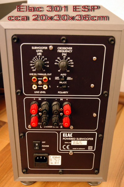

o 14.03.2011, 20:06 | FSAL
hele, muj bejvalej Elac - spina se az od urcity urovne signalu, takze pri nizkejch hlasitostech je klidne mozny, ze nesepne, ale tam bys ho ani nemel chtit slyset na tak tichejch pasazich - zkus mu pridat na AVcku, propojit samozrejme linkove, staci do jednoho line in
o 14.03.2011, 21:14 | CervinVega
jj :-) to jsem udelal, stejny efekt... pri propojeni high-in to jde ok... no stejne ho nemuzu kotlit a spis pujde z domu nez to nejak extra hrotit :-)
