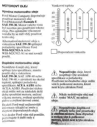

co tak vim, ta fordy maj převážně ten 5W30, na svým mám teď 170t a taky furt dávám 5W30 přímo od fordu, jsou i za hezkou cenu a je předepsanej přímo od výrobce. Během výměny se ztratí tak litr.

no jenze prave ford ma specifikaci ACEA A1/B1 coz ma prave ta 5w30tka tak bych asi veril konstrukterum co tam nalejt.A longlife olej to neni takze vymena po 15tkm max pri ostrejsim stylu jizdy vymenit drive.
foto k příspěvku  od mikevr6

Olej do Forda, to je nekonecna debata...Ford nuti lejt A1/B1 a pritom PSA nebo Mazda do stejnych motoru leje beznej A3/B3. Je to asi o pocitu, ale ja do 200tis staryho Fordu davam radsi A3/B3 (5W30), precijen je tlustsi olejovej film i za cenu nepatrne vyssi spotreby paliva a nizsi spotreby oleje coz nevadi :-)
co se tyce viskozity tak je dobry si o tom neco precist a bud dat to co predepisuje vyrobce, nebo si podle sebe vybrat ale typicky 5W40, 5W30, 10W40 jsou pro beznyho ridice v pohode pouzitelny
