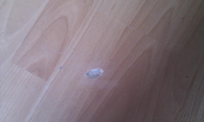

Jelikož jsem tele podařilo se mi při přenašeni upustit pc to sice žije ale spadlo to tak blbě na podlahu že to odštiplo 3x1,5cm velkej a 2mm tlustej kousek z podlahy viz foto.
Takže mám dotaz dá se to opravit ? nebo je to na vyměnu cele lamely ? jo a vzhledem k zakonu schvalnosti je to uprostřed mistnosti :-(

postav tam vázu nebo tam dej koberec:-)
o 11.03.2011, 13:06 | Bucci
hmmmm, mam něco podobnýho (odštíplej roh lamely), taky, přesně na takovym místě, kde je to neschovatelný... přemlouvám se k tomu už skoro rok... ale ano je to na výměnu...
o 11.03.2011, 13:16 | hanzz
Tak to vyřízni :)
o 11.03.2011, 13:41 | Tomas
Ja som skrabanec opravil tmelom na parkety, predava sa to v tubach do tmelovych pistoli, musis si vybrat spravny odtien. Nie je to 100%, ale nebude to tak kricat. Pred tym som to skusal s voskom z Hornbachu, ale lepil na seba spinu a vypadaval.
o 11.03.2011, 14:27 | Paczqo
Napadlo mě zkusit toto [ Link ]
jde mi o to aby se to zakrylo a srovnalo on pod tim lamino vrchem je nějakej dřevotřiskovej bordel tak aby to nenatahovalo vodu.
ona celkově je podlaha poničena od berli, inv voziku a židle takže koberec je tu neralnej a časem planuju vyměnu ale ted se mi do toho moc nechce jednak nejsou finance a ani čas vystěhovavat a zas nastěhovavat celej pokoj.
o 11.03.2011, 15:36 | M.a.R.i
Paczqo: podle mě kravina, 4xdražší než tmel na laminátový podlahy a to jenom kvůli nějakýmu pigmentu. Když zajdeš do hobbymarketu tak si vybereš správnej odstín.
o 11.03.2011, 16:05 | -Hans-
Jako Tomas a M.a.R.i :)
Nic lepšího nevymyslíš, leda sehnat Chucka Norrise:D
o 11.03.2011, 16:16 | Luboš1
co ten kousek nalepit zpet a lehce zbrousit?
o 12.03.2011, 20:05 | Hammann
dej tam kusový koberec, jakákoliv oprava bude vidět, jinak rozebrat a lamelu vyměnit
