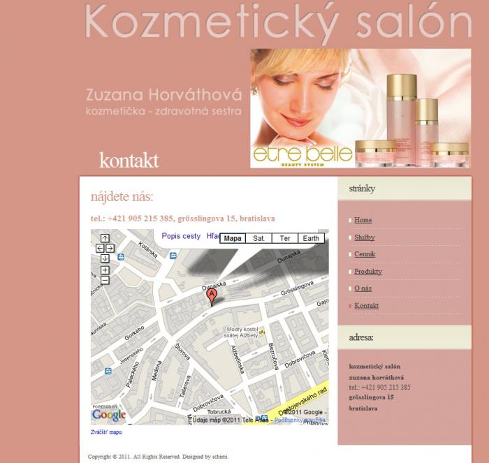

Ahojte,
Pred casom som spominal, ze idem urobit sestre web stranku. Tu je maly pokus co som vyrobil (je to prerabka z jednej sablony). Poprosil by som vas o nazor, na vzhlad, orientaciu v nej a ci su tam spravne keywords pre vyhladavanie). Stranka mi totiz nezobrazuje vo vyhladavacoch (mam zaplatit za umiestnenie alebo pockat pokial sa tam vyskytne sama).
A tu je:
Vopred dakujem za kazdy nazor
Schimi

Já osobně bych na stránkách určitě alespoň do názvů jmen, ulic a města dával velká písmena tam, kam patří.

Když kliknu na záložku ceník, tak se mi celé stránky rozšíří o cca 0,5cm doleva, ale jenom na tom ceníku. Jinde to je ok. Možná by to chtělo pošéfovat, aby to bylo stejné vždy (já vím, text by se tam jinak nevešel).
Jako tykeev: První písmena vždy velká: Nadpisy, Jména apod.

bodejd by se ti zobrazovala, musis pockat nez ji zaindexujou.
po kliknuti na link v pravym sloupci zustava podtrzenej, coz predtim nebyl.
pokud jsi jen predelal sablonu, tak "Designed by schimi." bych se radsi vyhnul
grafika budiz, no napoprve asi jo, ucel to splni.

schimi: do mesice by mela byt zaindexovana.. Oprav si titulek - je porad stejny, men ho podle toho kde jsi. A oprav si zbytecny chyby [ Link ]

ten obrazek s tou pani jak se modli nad tema kremama bych udelal klikaci a zdvojil bych funkcni a odkazal to na home. je to dosti pouzivana funkce..ja to napriklad predpokladam u kazde stranky ,ze to tak bude fungovat. Kdyz ma nejakej web v horni casti obrazek (jakoby jeho logo) tak proste predpokladam ,ze se na to bude dat kliknout a dostanu se na home. jen takovej postreh , mozna to zavrhnes...kazdopadne je to na tobe. Me se stranky libi moc. Libi s emi i to menu v prave casti. jen sem si vsimnul ,ze nez sem na neco v menu poprve kliknul tak to bylo nepodtrzene. Az sem to poklikal vse tak uz je to stale podtrzene. Koukam na to ve FF. Jo a obecne bych zvetsil u vseho o jeden stupen pismo. Krome teda hlavicky, tam je to dostatecne. Ale v ceniku a celkove ty popisky mi prijdou moc titerne, tejne jako ta adresa co je uvedena v pravem dolnim rohu. Jo a ten napis co je jakoby nazev prave otevrene kapitoly (sluzby atd.) tak bych posunul blize k te casti ,ktera o dane sekci informuje. cili posunout niz. A jeste si myslim ,ze by nebylo od veci ,kdyz by v menu jak sou ty bile obdelnicky , tak kdyz by obdelnicek na kterem je kliknuto byl cerveny tak jako je okraj stranky (ten tmavsi cerveny prouzek - ne ta ruzova :) )
Ale spise sou to jen takove drobnosti co se libi mne a tobe se libit nemusi..pisu ti to jen jako napad na dle meho nazoru vylepseni a snadnejsi orientaci.
o 12.03.2011, 01:07 | cuir
tu mas znazornene jak bych to udelal ja. text sem teda uz nezvetsoval..to se mi nechtelo :D
Je posunutej jen nazev kapitoly a obarveny obdelnicek v menu.

1. Kdyz uz mas header cely z obrazku, tak mu dej alternativni text. Kdyz totiz zobrazis stranku bez obrazku, tak nikdo nevi kde je, ale hlavně boot nemůže indexovat to nejdulezitejsi.
2. Když chceš indexovat web do vyhledávače, tak si precti neco o semanticnosti a obsahu. Na jedne strance by mel byt jen neden nadpis H1. Ty tam mas dva.
Nadpisy by meli byt postupne pod sebou H1, H2, H3 atd. Ty mas skok z H1 na H3. Nehlede na to ze mas ve zdrojaku nekolik H prazdnych bez textu.
V nadpisech by melo byt to nejdulezitejsi z textu. Ty mas H1 - uvod, H1 - vitejte na strankach , H2 - stranky, H2 - adresa, atd.
Na strance je podle mne malo textu a dle mne by to chtelo ho strukturovat aspon do nekolika odstavcu.
3. na muj vkus moc klicovych slov a zadny popis (keywords a description)
4. chybi sitemap pro vyhledavac.
5. proc mas tri stranky s titulkem "kosmeticky salon" a tri stranky s titulkem "o nas"? Kazda podstranka by mela mit svuj titulek. Jednak vis na ktery polozce menu jsi a v historii prohlizece pak krasne najdes kam se chces vratit.
6. proc mas v menu "Home" a v nadpisu stranky "úvod"? Urcite bych to sjednotil.
7. Stejne jako koren - "Designed by schimi" bych se vyhnul obzvlast kdyz ze zdrojaku na me vyjede "Design by Free CSS Templates"
8. pokud chces pouzivat DTD XHTML 1.0 Strict, pak <br> musi mit lomitko <br /> myslim ze ti to i vyresi validitu stranky. cely zdrojak jsem neprohlizel.

Opravil som gramatiku (velke pismena), odsadil foto plus par uprav v nazve stranky, klucovych slovach. morpheus: Nahradil <br> <br/>.
Ten description som dohodil, len neviem ci je tam spravny text. Upravil som aj title. Design som tiez vyhodil :) Tabulku s cennikom upravim neskor.
cuir: Tie cervene gulicky neviem urobit. Poradis mi ako.
