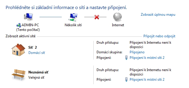

Mám UPC kabel a při každém zapnutí PC mi nejde NET,
objeví se druhá "Veřejná neznámá síť" musím Zakázat sítovku - Povolit sítovku
a začne to makat.. při každém zapnutí je to otrava !
dělal mi to starý board, ted jsem upgradoval na nový chipset 870 tzn. nová sítovka a děje se tak dál, nechápu..
nějaký nápad ?
takhle to vypadá po zapnutí..
foto k příspěvku  od Crimson

o 07.03.2011, 19:30 | Crimson
Něco jsem vygoogloval:
byť všude psali opak, nastavil jsem v registrech
HKEY_LOCAL_MACHINESYSTEMCurrentControlSetServicesTcpipParametersInterfaces{GUID}
a zde jsem nastavil registr DhcpConnForceBroadcastFlag (byl nastaven na 0) na 1 ...to zapřičiní přibližně toto
po chybném uložení/přečtení/přidělení adresy z DHCP z routeru, se okamžitě vrací odpověď routeru a ten posílá novou adresu či co....(nejsem zrovna v téhle oblasti zběhly ale podle googlu a z jeho informací si představuji že to funguej takto) a proto zašle novou adresu a připojení funguje....ten pitomý vykřičníček se ovšem asi na půl vteřiny objeví, ale okamžitě se routeru posílá žádost o znovuzaslání adresy, takže není třeba zakazovat a povolovat síť (podle mě má povolení toho registru právě stejný efekt jako povolení a zakázání té sítě - akorát to nemusíme dělat my lidi ručně a takhle to zabere tak půl vteřiny)
zřejmě to funguje jen pokud Broadcasflag router podporuje - broadcasflag je vlastnost vyžadující odpověď, jakési potvrzení, od DHCP (všesměrové vysílání - normálně jen DHCP asi pošle adresu)-a tady je právě ten háček, některé DHCP toto nejsou schopny splnit!
zase jinde jsem se dočetl, že tento problém se vyskytuje protože visty/sevny mají problém s ukládáním adres z DHCP serverů které nepatří pod microsoft.....
doufám že to někomu pomůže, jdu to testnout..
