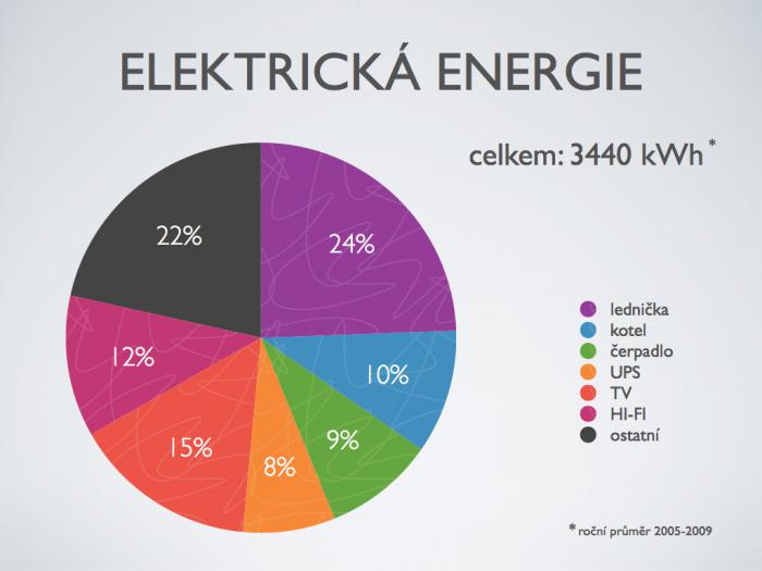

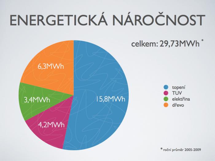

Novostavba z roku 2005, Porotherm SI40, dřevěný okna, podlahová plocha 221 m2, prosklená plocha 57 m2

o 02.03.2011, 22:34 | petrbanan | Upraveno: 2011-03-02 22:40:15
V ostatním jsou žárovky, čerpadlo od závlahy, brána, vrata od garáže atd.

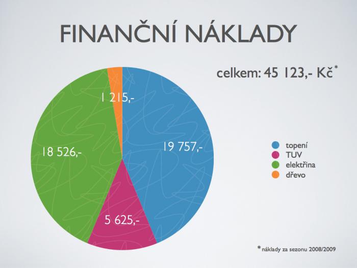

o 02.03.2011, 22:35 | petrbanan | Upraveno: 2011-03-02 22:36:18
1215,- za servis motorovky ;)

o 02.03.2011, 22:47 | MazliG
teda banáne: hustý grafy - myslim vážně.
mmj. jak to počítáš tu el. ? jakože výpočtem ju ?

o 02.03.2011, 23:08 | petrbanan
MazliG: Měřákem u každýho z danejch spotřebičů ;)
