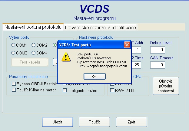

Tak dnes mi došel klon kabelu.Horší je to,že mi kabel po připojení hází tuhle chybu.
Stav: Adaptér nepřipojen k vozu.Prostě otočím klíčkem a vyskočí toto.Doufám,že není chyba v tom,že jsem nejdřív zkusil nainstalovat ten jejich program,ale ten se mi nechtěl spustit.Tak jsem stáhl na netu jiný VAG 908 a i ten jsem nainstaloval.Ten se sice spustil,ale ukazuje tu chybu.Pak jsem zkoušel pořád klikat na ten Vag co byl u kabelu a po 7 kliknutí se spustil a tam mě to taky háže tu chybu.Nevíte kde je chyba?Vag spouštím přes emulaci na VMware,ptž mám na všech počítačích WIN7 64bit a tam Vag prostě nejede.Kabel jsem si koupil asi za 550kč a jiným jede,jen nevim,jestli jsem ho nezničil tím jiným Vagem :-( ,potřebuju si na OII nastavit nějáký věci.

tipnul bych si ten vmware, zkus to na nejakym starsim notesu...
o 02.03.2011, 08:32 | FBS
A proto jsem si objednal vag com profi za dardu, s aktualizacema, help linkou a zárukou :-)
o 02.03.2011, 08:56 | Bucci
klony kabelů dobře rozchodíš jen s verzí 3.04... s čimkoliv novějšim sem si taky lámal zuby.
DB aut přetáhneš z novější i do týhle starý verze
o 02.03.2011, 09:19 | LukeFab
ne,zničil jsem si to sám svou chybou,tak 540KČ V HÁJI NO.objednám znova
