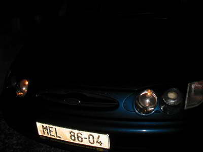

Čau, dokopal jsem se k výměně žárovek,nicméně jsem v pasti. Někdo přeházel konektory, dokáže mi někdo spolehlivě říct, která žárovka je tlumená která dálková?
Jedna část je otevřená parabola, druhá je "za čočkou".
Otevřená je vnější, "za čočkou" blíže ke středu vozu.
o 27.02.2011, 12:20 | StreetFighter
viz obrázek, úplně krajní je blinkr, prostřední je "otevřená" parabola" a nejblíže k středu vozu je "za čočkou"
nerad bych oslňoval, díky

o 27.02.2011, 12:25 | clown
cocka je tlumena ..
mam to na galaxy

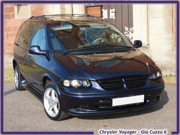

o 27.02.2011, 12:29 | clown
foto k příspěvku  od clown
o 27.02.2011, 12:31 | clown
ale uz mam koupeny origo lampy, protoze ty H1+H1 co tam jsou nesviti a prestavba by Xenon nedopadla dle ocekavani .. takze STK bude behem mesice na origo H4 :o)
o 27.02.2011, 15:23 | StreetFighter | Upraveno: 2011-02-27 15:24:54
To jsem se zase do něčeho pustil. 1/2 roku jezdím s jednou tlumenou a jednou dálkovou, protože na výměnu žárovky je třeba sundat celý přední čelo lampy a nakonec tělo na což nebyl čas :D Někdo přeházel konektory ve svazku na redukci z H4, jedna lampa správně, druhá opačně. dopojil jsem to tak, jak to má být, nicméně po dopojení na čočkách mám dálkové. Zkousel jsem dopojit i opačně, nicméně technicky to nefunguje, svítí obě paraboly, přepnutí na dálkové bez reakce, což je samozřejmé, vůči zapojení přes relé.
Zřejmě to tak skutečně má být, protože na bývalém voze to bylo naprosto stejně...
Vyřešeno, clown-e, díky za reakci, ač máme zapojení každý jinak ;o)
o 27.02.2011, 15:37 | clown
:o)) no tohle se jim nepovedlo .. to rele z H4 na 2xH1 je mooooc :o))
NZ .. je to uchylarna ..

o 27.02.2011, 21:22 | StreetFighter
tak cesta do Prahy vše vysvětlila, oslňoval jsem.
Nelenil jsem, na čerpačce otevřel kapotu a přeházel ty konektory mezi sebou, ejhle, relé se vzpamatovalo, bylo o-oxidovaný, tak jsem ho prolil WDčkem, vše funguje jak má.
Na čočkách mám tedy tlumený, mimo čočku dálkový....
Jinak jak bylo zmíněno, dálkový svítí společně s tlumenýma, což mi bylo řečeno tehdá i na STK, ať si to tak dopojím....
vyřešeno, CLOWN měl tedy pravdu.
Xenonman: také díky, pochopil jsi správně, problém byl v relé. s*al jsem se s tím 2hodiny, nesvítilo nic, jen parkovačky, pak všechno, sůl hold dělá svoje. Zítra dopoledne ještě stáhnu dolů tu jednu parabolu, zdá se mi, že svítí moc vysoko, ať neoslňuju.
Omlouvám se zároveň řidičům na cestě z Poděbrad do Vrchlabí za oslňování, naštěstí bylo ještě světlo, čili to nebylo tak otravné.
