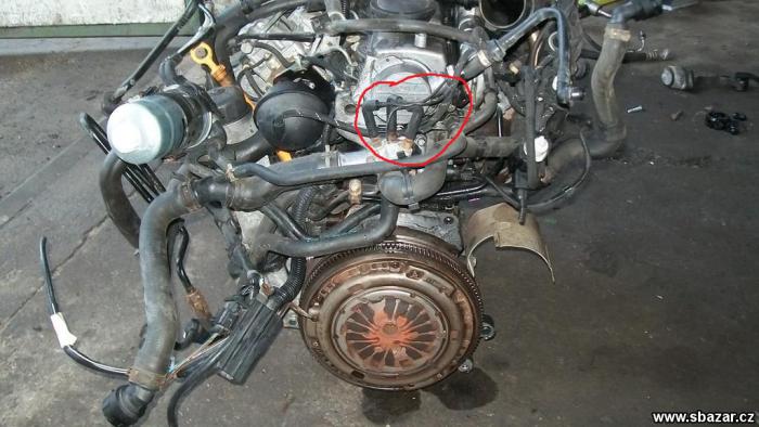

a dále bych se chtěl zeptat jestli někdo ví k čemu jsou ty tři(vypadá to jak žhavící svíčka ale to určitě není) tyčinky.

o 27.02.2011, 10:23 | Phitypaldy
Predehrev vody
o 27.02.2011, 10:26 | Jozzo
určitě velice důležitá věc co?
Hovada co měli tu oktávku tak to ucvakli ,trčí tam jen ty 3 věci a kabel leží vedle.
o 27.02.2011, 10:30 | Phitypaldy
Tak další kurvítko co se může srát.
o 27.02.2011, 10:31 | Jozzo
Když je to odcvaklé a motor běží tak počítám že to nevadí když je to funkční a náhodou se to pokurví.
Ten předehřev tam asi není jen tak. Možná se pletu...
o 27.02.2011, 10:38 | Phitypaldy
Funguje to tak, že jak je teplota kapaliny při startu nižší jak tuším 5°C začne vyhřívat, dokud nedosáhne 60°C a nebo nedojde buď k poklesu napětí v síti, nebo nadměrné zátěži alternátoru. Jestli vyhřívá jedna, dvě, nebo tři je podle teploty.
