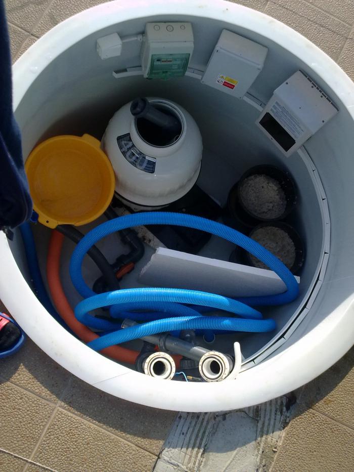

rodice pritelkyne maji tez bazen s piskovou filtraci a s morskou soli. udelali to tak ,ze to vlozili do plastove skruze a prikryli to zelenym plastovym deklem. vypada to nenasilne. pokud chces muzu ti to nafotit. Sem zrovna u nich na navsteve na vikend s pritelkyni.

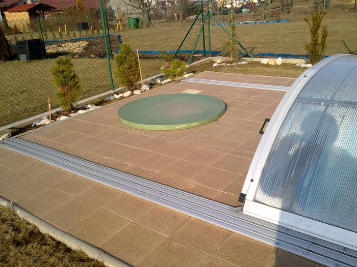

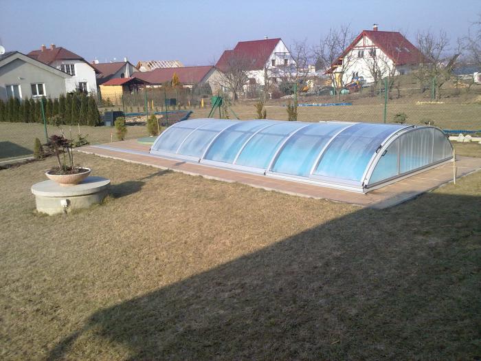

no takze vyfoceno.
Logicky je to na zimu rozpojene, pisek vysypanej, odpojena eletrika a jak vidis na fotkach...voda tam skoro neni. A ta co tam je tak je vytekla z demontaze te filtrace.
Takhle jim to udelala primo firma co jim montovala bazen.
Zaroven kdyz je leto a koupou se tak oddelaji to kryti bazenu a vlastne ty dilce posoupnou na kolejnicich primo nad ten dekl ,takze pak neni videt uz vubec nic, jen je nad tim sjeta ta strecha bazenu. Myslim si ze tohle je velmi prakticke a pekne reseni.
