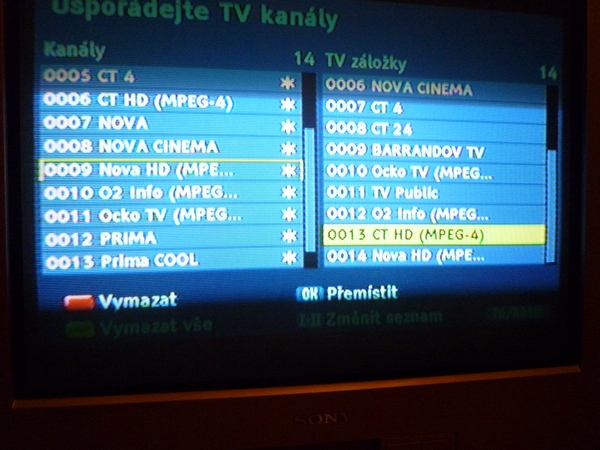

Tuner: zkusim to tovární, ale myslim že se ptal jen na analog a digitál. Tady je fotka ze set-top-boxu, fakt to ladí :(
TV jsou cca stejně daleko od antény. Ale zkusím ji i prohodit, i do ní pustit signál ze s-t-b.
díky.

Tuner: tak vyzkoušeno, a bude to kabelem. STB jsem připojil v ložnici k samsungu, a HD byly naladěný, a nic. Ani obraz, ani zvuk, síla signálu 19%. Pak jsem donesl samsunga do obýváku (je pravda že je o kousek blíž k anténě) a samsung si HD naladil. Takže čím zesílit signál? Kabel asi vyměnit nelze, protože ani nevím kudy vede, ztrácí se ve zdi, a objeví se až za 1,5m širokou chodbou opět ve zdi :)
ad DVB-T2 - za jak dlouho myslíš že to spustí? Půjdou rovnou z HD, nebo jim to bude trvat zase 4 roky jako přechod z analogu? Já jen abych věděl, jak s druhou TV :)
