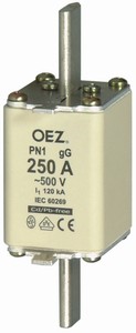

Jak poznám, že je v HDS přepálená nožová pojistka? To je ten plíšek nad nápisem OEZ odskočený nahoru? Díky.
foto k příspěvku  od Šestikule
o 15.02.2011, 13:01 | mourl | Upraveno: 2011-02-15 13:01:55
ano ten plíšek drží takový drátek...a ten tam pravděpodobně nebude a plíšek bude volný.
Jinak nejlepe multimetr a přeměřit
o 15.02.2011, 13:04 | Šestikule
díky, no šahat se mi tam moc nechce a na vytažení nemám žehličku, takže už mám domluvenýho na výměnu elektrikáře. Šlo mě spíš o to, jestli jsem správně identifikoval závadu :-)
o 15.02.2011, 15:28 | Ravo
jsem elektrikář a asi na mě platí heslo kovářova kobyla chodí bosa - stačí kvalitní kombinačky s dobrým izolačním odporem a žádnou žehličku nepotřebuješ ;)

Jeslti ti to pálí nožák v HDSce, tak by stálo za to se zamyslet jak tady píšou nahoře nad správným dimenzováním jištění a vodičů (kaskádování).
Pokud máš nožovku na přívodu třeba 250A (viz tvůj obr. i když o tom pochybuju, tipuju míň) a v rozvaděči pak jednotlivé okruhy jištěny jističi 32, 16, 10A atd, tak je pak na zamyšlenou, jeslti je v pořádku že tyto jističe nic nedělají a pálí se rovnou nožák.
Okamžitě to nech někým kdo tomu rozumí prohlídnout, koleduješ si o zásadní problémy (požáry, úrazy el. proudem)

nožovka je 32A, teď ji to samo nevyhazuje, vyhodí to 16A jistič zásuvkového okruhu, který tam dal včera elektrikář novej. Ale je právě otázka, jestli to při tom věčným vyhazování jističe 16A nemrdne časem i tu nožovku.
