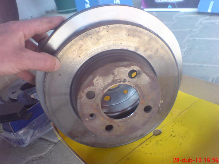

Jako něco lepšího než série?

Tuner#2> jj, na sériovku bych neřešil nic jinýho než tam dal výrobce. Letos zkusím ty 260mm, tak uvidíme, jestli to bude lepší ....

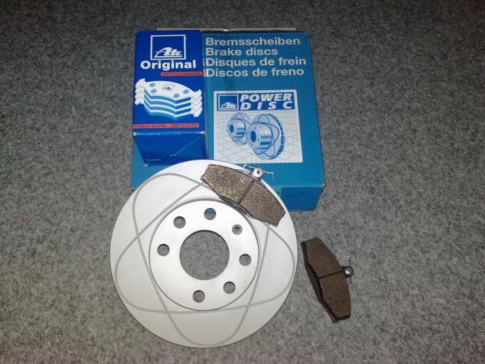

o 14.02.2011, 19:35 | M@rtin
ATE PD z Opel Corsa 1,4 16V použitá na Š Felicia

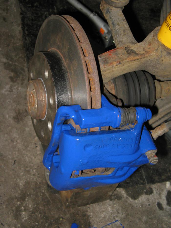

o 14.02.2011, 21:32 | Jajinek
tak 260mm můžu jen a jen doporučit,je to paráda a k tomu zadek s kotoučema jinak budeš bořit předek do silnice
