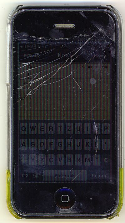

Posr..dlaždičky :o( tak jsem si zas vydělal.. displej funguje jak má,akorát se to trošku blbě čte :oD :o/ ..to už je podruhý za půl roku.Neumíte to někdo líp,než iphonedoktor za 1800,-? (Z prvního crashe jsem měl skutečně rozbitej displej-jen svítil bíle a vyměnili mi ho asi za 15minut,ale sklíčko bylo v pravým h.rohu prasklý a to mi nechali tak..připadá mi že se při tomhle následujícím pádu přesně z toho místa rozjel pavouk na všechny strany.Dá se to sklo vyměnit samotný víte někdo?
Díky :o)
o 09.02.2011, 10:52 | Syrup | Upraveno: 2011-02-09 10:53:31
da se vymenit samotny. Pokud se do toho budes chtit pustit sam, neni na tom nic slozityho- na youtube mas navod step by step. Ja uz bych to ke zlodejum za 1800 nedal. Sklo s digitizerem za 250 z aukra, 2 lepitka (50,-) a sada naradi asi za 150 (pokud mas nejaky doma, nepotrebujes).
Par minut prace a mas sklo vymeneny, vyjde te to tak na 300-500, kdyz to vezmes i s tim naradim.....

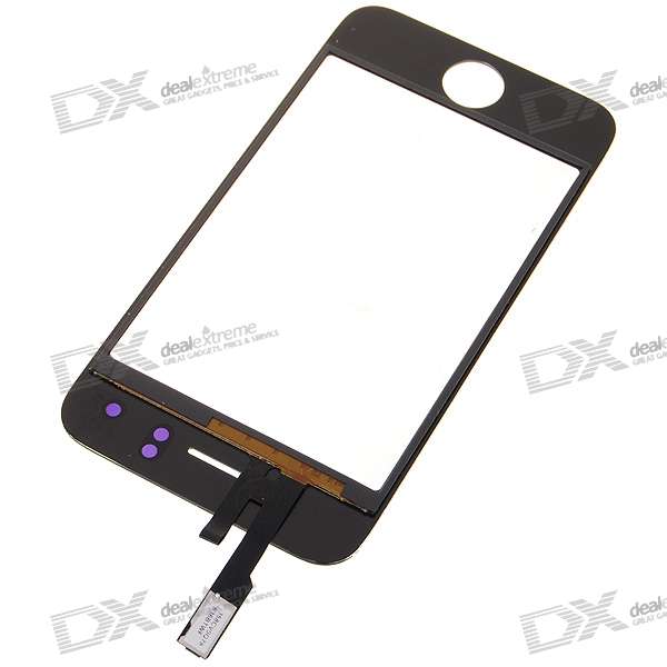

Hezky! :oD to zní dobře! iPhone jsem nikdy rozebranej neměl(narozdíl od klasickejch telefonů,ale snad to naštuduju někde na netu.
Jen mám trošku obavu aby mi někdo neposlal nějakou plexi napodobeninu nebo něco podobnýho.. Jestli to chápu dobře,tak sklo+digitizér by mělo vypadat takhle..
