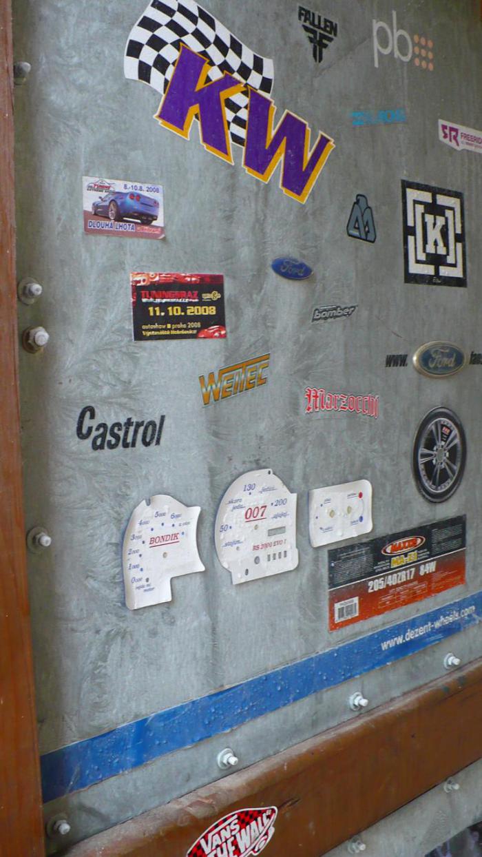

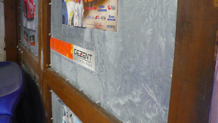

Mam vrata klasicke drevene, tzn palubky + dreveny ram. zevnitr mezi ramem jsou plechove desky pres vrataky.
Letosni zimu me to ale zaclo zevnitr brutalne omrzat, nikdy predtim to nedelalo ale letos mam ty plechove desky a veskere srouby na vratech omrzle. Garaz je nevytapena a napodzim jsem betonoval novou hranu pod vraty + daval na spodky vrat kartacove listy. Je mozny ze to delaji prave ty listy? Jelikoz predtim tam byly vzdycky docela mezery a tahlo tam. Docela me to stve

Mě to dělá to samé, v garáži ze které vyjíždím s autem každý den, tak je mám také omrzlé. Tam kde mám auto zaparkované celou zimu a je tam relativně pořád stálá teplota, tak vrata nenamrzají. Žádná není vytápěná.
o 31.01.2011, 14:53 | RedBaron
V garáži se mi drží teplota kolem +1°C ale plechový vrata přebíraj vnější teplotu, tzn. kolem -5°C a namrzá na nich vlhkost, kterou s autem člověk za zimu dovnitř přiveze. I FABka na dveřích je ojíněná, normální věc :o)

funguje to tak, že dorazíš s nějakym "vlhkem" do garáže, dřív to vyvětralo - nyní se to srazí na vratech, páč tam není taková výměna vzduchu a netopíš - takže kondez zmrzne - howk

je to jasný, dobře si uzavřel garáž a přestalo ti to tam větrat a tím pádem nemá vlhkost kam odventilovat a vysráží se ti na nejchladnějších místech = kovových vratech.
Dělá mi to taky a vůbec mi to nevadí, spíše naopak = přirozený odvlhčovač garáže, stačí každý ráno před odjezdem otevřený vrata obouchat :)

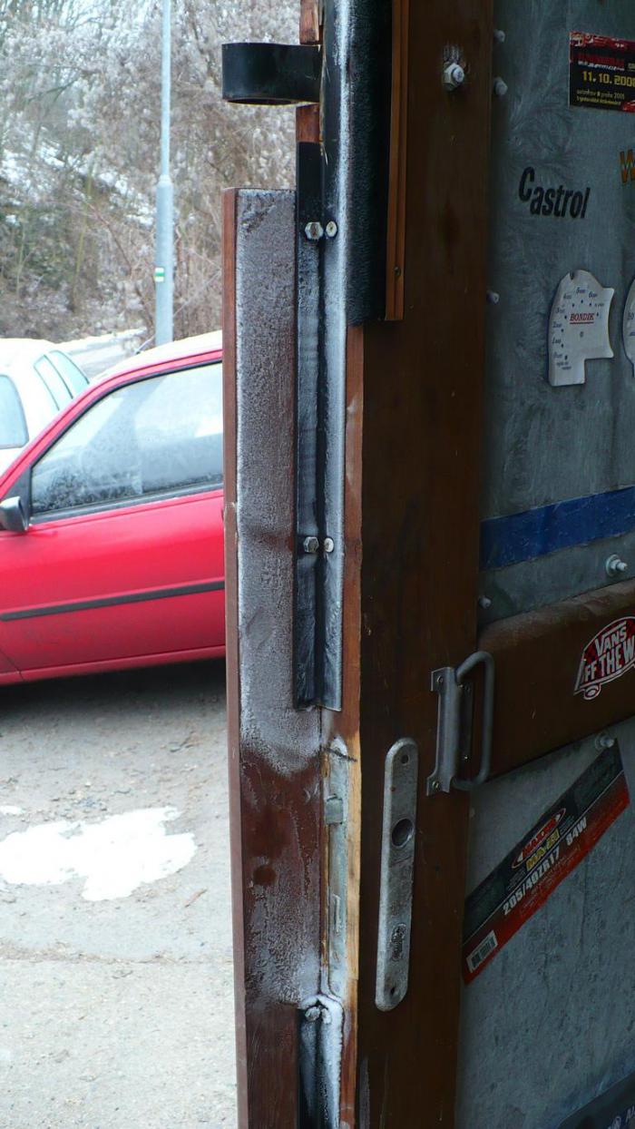

Jediný co mě štve je že se obaluje i FABka (zevnitř ani nestrčím klíč) a hlavně střelka kliky a zámku - a to je problém, jednou sem po víkednu (led se tvořil 3 noci) nedokázal odemčít - led zablokoval střelku zámku ve druhém křídle vrat. Nakonec jsem se za pomocí ran a nadávek dostal dovnitř a pořešil to silikonovým olejem - vše pořádně namažu = led se na tom nedrží a spadne pak dolů
o 31.01.2011, 21:23 | crazyape
Tak diky za odpovedi, je to tim cim jsem si myslel :) No me spis stve co se otevirani tyce tak jak si drevena vrata sedaj... letos v zime uz jsem 3x brousil Lko co tam mam jako drazku pro zapadku, chvili je to ok a potom si to zase sedne. V lete kdyz jsou vyschly tak je to bajo.
