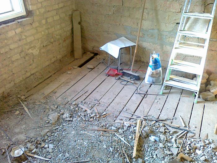

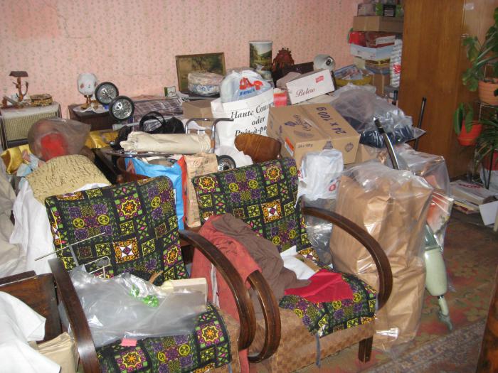

ja mel podobnou situaci a resil to nasledovne : (treba ti to k necemu bude )
starickej byt, na podlahach lino koberce, vsechno jsem strhal, vyhodil. pod tim vyvyklany parkety - taky vytrhat, vyhodit. pod parketama rosty z lati na kterejch byly parkety posazeny, mezi tim vsechno vysypany zasypem ( bordelem ). opet jsem vsechno vyskubal a vycistil.

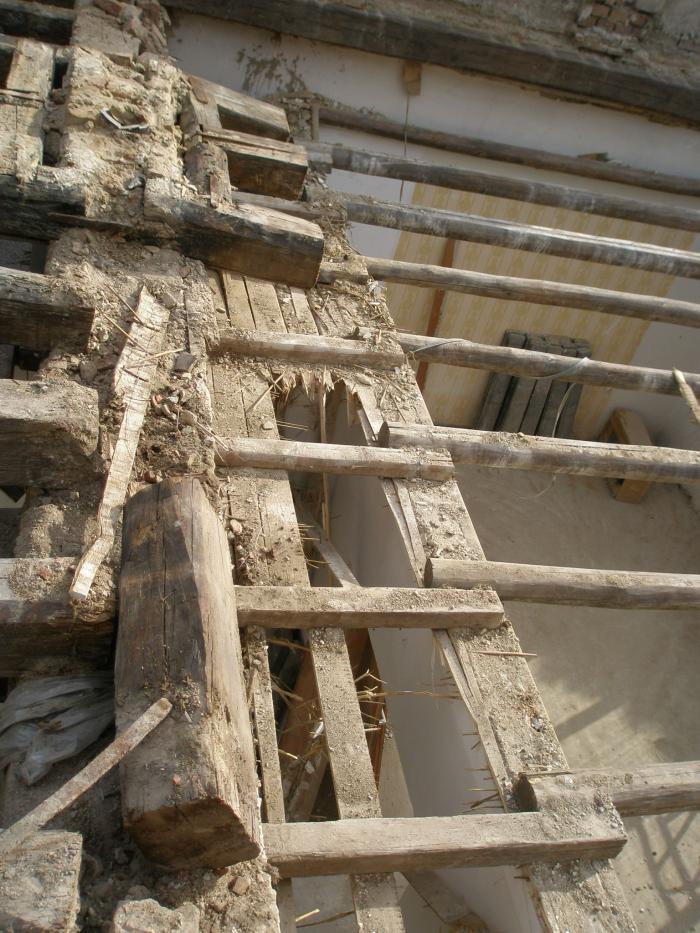

dostal jsem se na masivni prkna(zaklop) ktery byly pribity na obrovkejch nosnejch tramech(ze spodni casti tramu byl pribitej strop dalsiho bytu, bacha na to, staci na to skocit a jsi u sousedu :) ). prkna jsem vyskubal, ale byly v perfektnim stavu.
dutinu, ktera byla mezi zaklopem a stropem spodniho bytu, cca 30-35cm(vyska tramu), jsem trochu vycistil a vysypal polystyrenovou drti ( padlo tam asi dvacet 500L pytlu :) )
pak jsem dal zpet prkna(zaklop), kazdou plochu mezi prknem a tramem jsem vypodlozil miralonem(odhlucneni),prkna jsem dal na vruty, ne na hrebiky, lip je to stahlo.
Dal uz to bylo jednoduchy - nejdriv eps polystyreny(pod eps jsem dal jeste tlustej igelit), snima trochu srovnat totalni krivost, pak styrodesky na podlahovy topeni, po obvodu dilatace, dal vsude hadice na podlahovy topeni, nad ne kari site, a pak uz vsude beton a plastifikator, na hotovou podlahu impregnaci, a vsude velkoformatova dlazba.
Napsal jsem to hodne ve strucnosti, bylo s tim prace jak svin..... Ale stalo to za to, podlaha je po celym byte rovna, driv byla nerovnost na 5metrech cca 10cm, ted v radech jednotech mm a hlavne poradne zaizolovana.
kdyby te neco zajimalo, klidne se ptej, fotek mam dost.

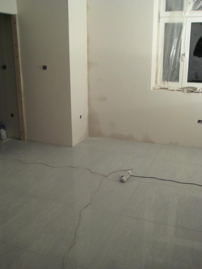

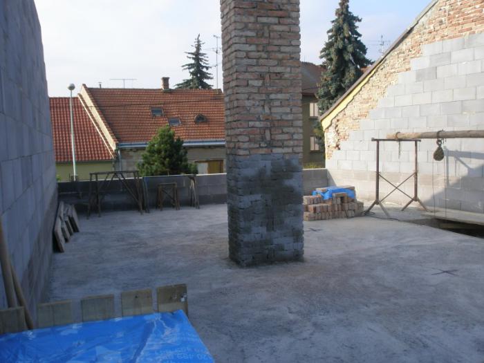

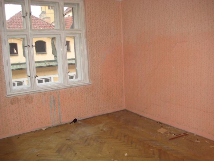

Jinak tady par fotecek, pro predstavu jak to slo zhruba
foto k příspěvku  od spunt
o 30.01.2011, 11:20 | spunt

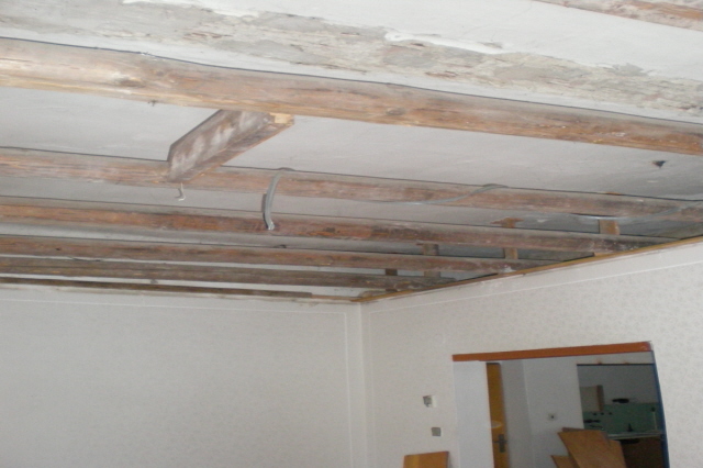

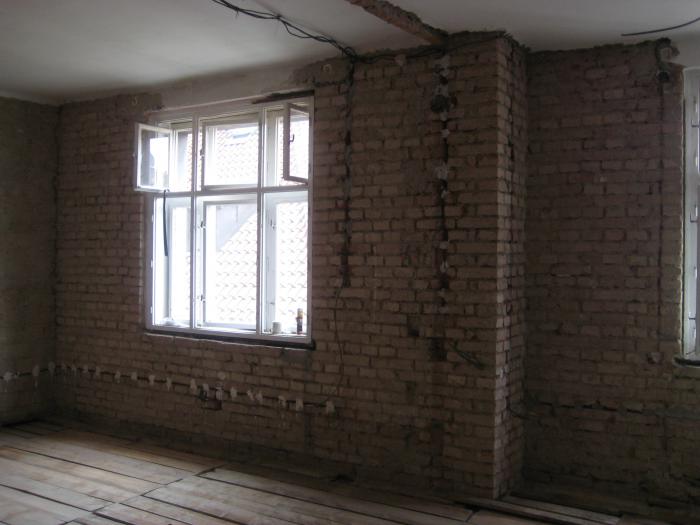

o 30.01.2011, 11:21 | spunt

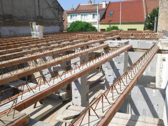

měl sem to takto :
foto k příspěvku  od jura.j
o 30.01.2011, 15:55 | jura.j
a vyřešil sem takto:
