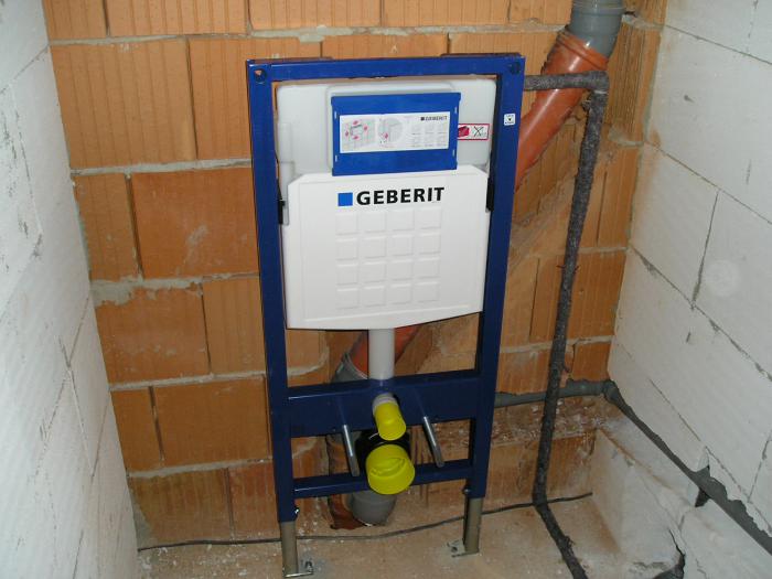

o 28.01.2011, 09:03 | tappaja
Co jsem pochopil, jsou dva typy (mozna je jich vic, nevim)
Musis vzit samonosnej, kterej to udrzi bez obezdivani. Ale myslim, ze kdyz hodis dotaz do nejakyho e-shopu nebo se stavis v instalaterskejch potrebach, reknou ti vsechno.
Ja to mam na obezdeni, viz foto.
foto k příspěvku  od tappaja

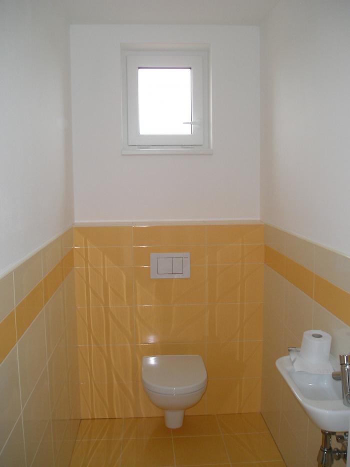

o 28.01.2011, 09:10 | MazliG
tady máš základní 4 varianty - to co má tappaja, pak to samé s nohama pro ukotvení - to je pro američanky .o), do sádroše apod. Vyber si typ podle čísla a pak najdi někde ve zboží na netu podle ceny. Mísa na to určitě půjde kdejaká.

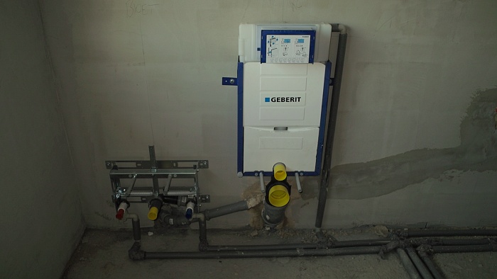

o 28.01.2011, 09:13 | MazliG
já koupil pro ty američanky z mekáče - nahulil jsem to dole do betonu, nahoře jsemt o vzal přes závitovky turch na plotny .o) a obezdil - takže jestlipa to padne, tak i se štítem
foto k příspěvku  od MazliG
