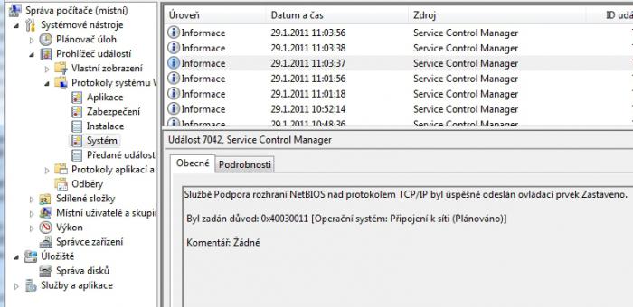

o 29.01.2011, 11:07 | Crimson
nevěřím že odešla, projdi vlastnosti toho připojení, přes pravý klik,
mrkni do logu událostí co tam píše, někde tam máš problem..

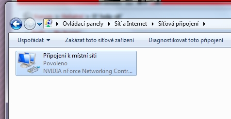

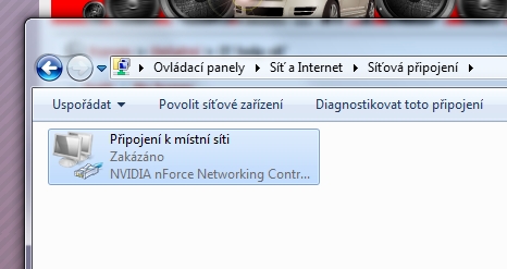

mně se toto děje denně při každém zapnutí PC, vždy musím zakázat sítovku - povolit sítovku a je to OK
přinejhorším tam prdni jinou sítovku do PCI a uvidíš
