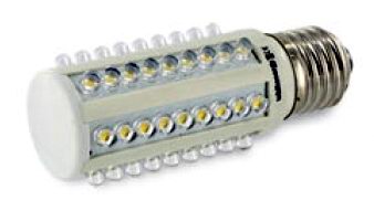

A co totok
54 LED, 140 ANSI Lum., 2,8 W
S diodami dolů jako jsou typy výše 80 LED, 200 ANSI Lum., 4W.
Každá v ceně do dvou kil.
foto k příspěvku  od All

All : to so ci sem dal, mam doma ve dvojnasobnem provedeni asi 108 diod, mám to v lampě v obýváku a jako takové večerní světlo to jde, ale nečekej od toho zázrak. DOposud sem těhle žárovek vyzkoušel docela dost a zatím nejlíp vychází ty smd co sem sem dal já a Tuner, ty bych řekl se hodně blíží klasické žárovce.

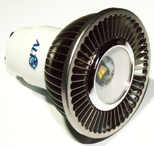

Co se žárovek týká, tak je Čína a Čína. Když vidím žárovky, které mají celoplastové tělo, tudíž vůbec neodvádí teplo od diod a je na nich uvedeno že je životnost 100.000h, tak je něco špatně. To jsou triky výrobců(prodejců), které jsou nesmyslné. Žárovka vydrží tak dlouho, jako její nejslabší prvek. A to je u žárovek na 230V spínaný zdroj a elektronika z něhož je složený. Nikdo nemá v praxi vyzkoušeno kolik hodin přesně ty žárovky vydrží, jen v labor. podmínkách.
Já třeba doporučuju dávat do pracovních prostor světlo bílé 4000K až po 6000K(denní), protože udržuje člověka při práci v lepší fyzické i psychické pohodě. Taky záleží na indexu podání barev Ra, který udává rozeznatelnost barev a ten jestli je u zdroje malý, tak může světlo z něj působit zle, chce to min. 80. Naopak teplejší barva obecně tam, kde má navodit příjemnější atmosféru"pocit tepla". Studie dokazují, že teplé světlo po delší době člověka dráždí. A studené světlo se nedoporučuje před spaním. Je to taky hodně o subjektivním pocitu každého.
o 28.01.2011, 11:55 | Tomak
Foto žárovky o které vím, že opravdu svítí a je to Čína,
ostatně jako většina věcí dnes. Osazena čipem CREE, což je inovátor na poli LED.
foto k příspěvku  od Tomak

Čipy CREE jsou jedny z NEJ co jde dneska pořídit...
