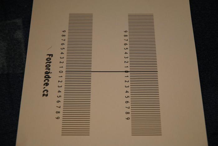

Člověk se fakt nikdy nenudí ..
kolegy Sigma na 50D, zkusím jak s ní dopadnu já dnes na 1000D

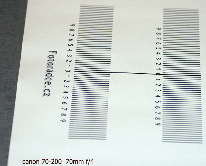

A takhle by to mělo vypadat 70-200 L f/4

ozzy ten první mi ale přijde, že nezaostřil na tu nulovou čáru. Tedy ani se o ni nepokusil
o 12.01.2011, 14:59 | Mr.Scully
Ta Sigma na 17mm mi přijde trochu divná hloubka ostrosti, není to spíš na tom delším konci? Nebo je to FF jako kráva :-)
Já řešil BF/FF furt (7D mi umožňuje microadjustment, čímž se případný problém eliminuje), nicméně byl jsem schopen (ze stativu) udělat třeba deset fotek s bodovým zaostřením na jedno místo a každá byla trochu jiná, takže jsem pak rezignoval :-) (Zřejmě jsem během microadjustmentu třeba o pár milimetrů s foťákem hnul a bylo to v loji). Ale třeba u svých 70-200 (4IS i 2.8) si žádný problém nepamatuju, ty jsou spolehlivé.
Taky by mě zajímalo, jestli fyzikálně je možný, aby to mělo třeba FF na širokým konci a BF na dlouhým, protože to pak už nepořeší ani microadjustment :-)
cezetko - jj, tak nějak to podle mě taky vypadá. Tohle vypadá na prosté zaostření někam dopředu.

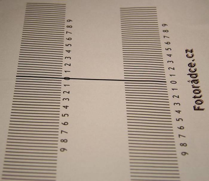

huf .. oddychl jsem si +- střed

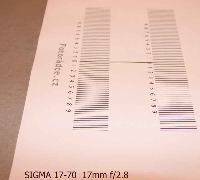

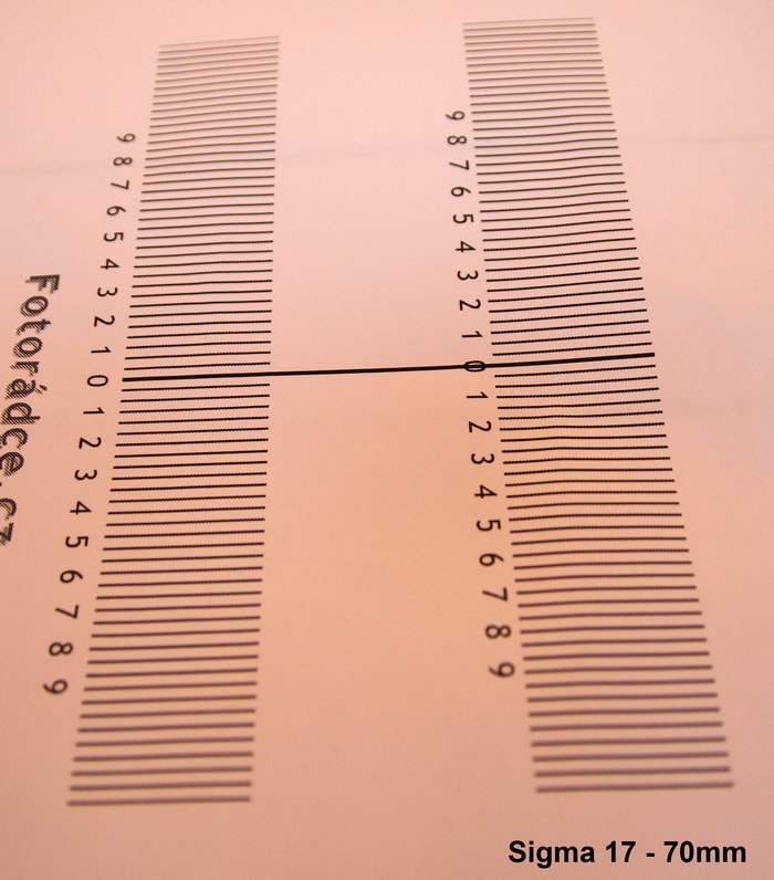

Takže moje skla: Sigma 17-70mm naprosto OK

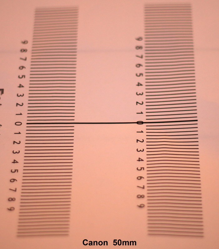

o 12.01.2011, 16:44 | Crimson
Canon pevná 50mm
foto k příspěvku  od Crimson

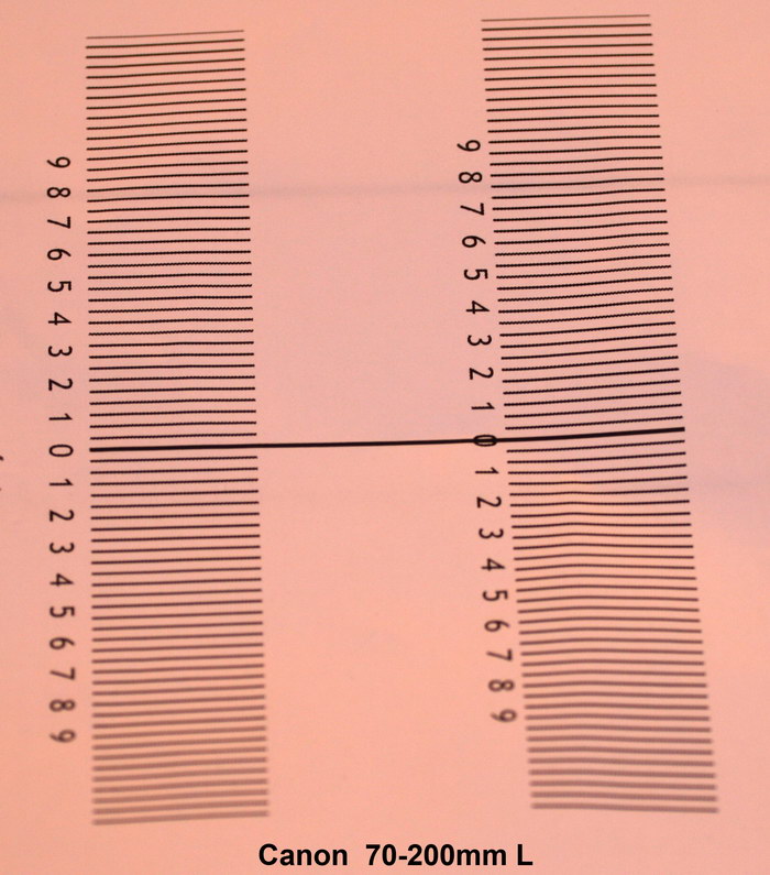

o 12.01.2011, 16:45 | Crimson
Bohužel Canon 70-200mm L mi ujíždí
o 13.01.2011, 00:00 | Mr.Scully
Hlavně to fotíte pod moc malým úhlem, třeba na tý Sigmě 17-70 není poznat skoro nic. Když to vezmete pěkně naležato, tak na 2.8 musí bejt rozostřený už ty jedničky :-)
Ozzy - podle tý druhý fotky ta 70-200 ujíždí docela dost, ale (1.) myslím, že zrovna u tohohle objektivu to v praxi nepoznáš a (2.) zkus ten samý test udělat třeba zítra znova, pod trochu jiným úhlem a dost možná ti to vyjde úplně jinak ;-)

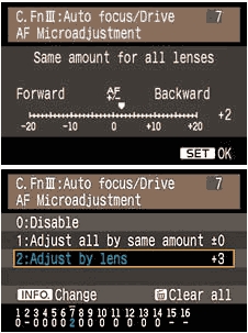

o 14.01.2011, 07:34 | Crimson | Upraveno: 2011-01-14 07:44:38
Checking for front / back focus and fine-tuning camera autofocus.
Tak ta Sigma tady úplně nahoře už je srovnaná..

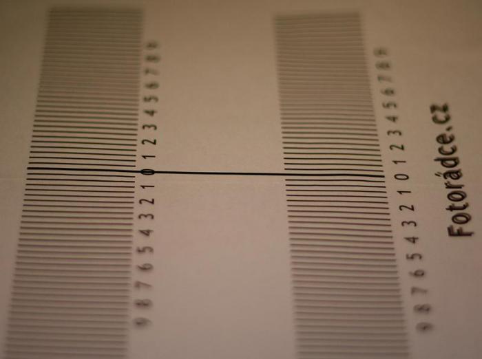

o 17.01.2011, 19:35 | lukee_cz | Upraveno: 2011-01-17 19:38:32
abych teda taky prihodil fotku :)
pevna 50tka...
foto k příspěvku  od lukee_cz
o 17.01.2011, 19:39 | lukee_cz
...a 17-85
o 17.01.2011, 20:11 | Crimson
trošku ti ujíždí ta 85ka
o 17.01.2011, 20:28 | lukee_cz
jo no, "nastesti" se s tim da fotit jen na vetsi clony, takze je to pro mne jeste v norme :)
