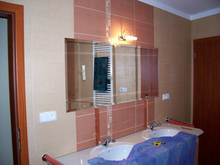

o 12.01.2011, 07:01 | tmx.806
foto k příspěvku  od tmx.806

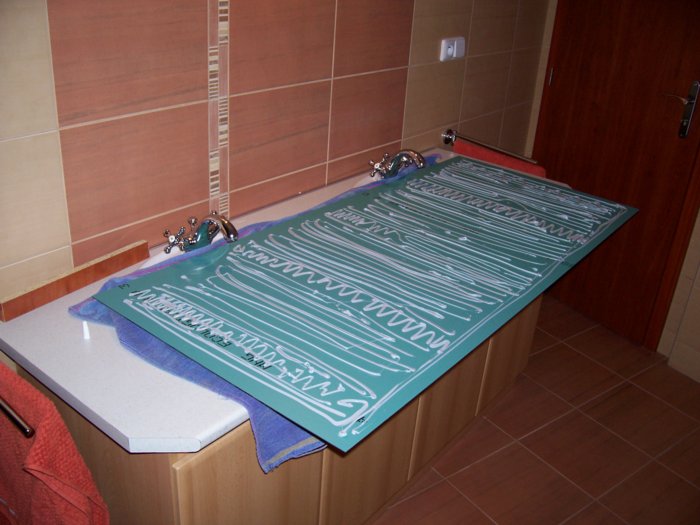

o 12.01.2011, 07:06 | tmx.806
o 12.01.2011, 07:21 | AR
obsoustranka pěnovka, zrcadlo něco přes metr na metr...a drží jak židovská víra.
