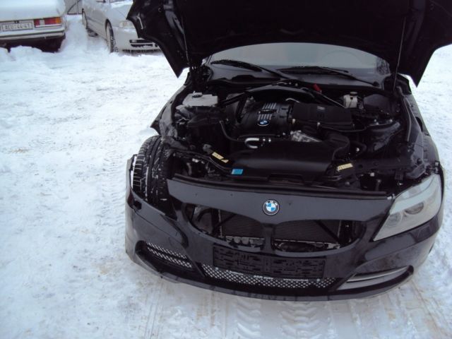

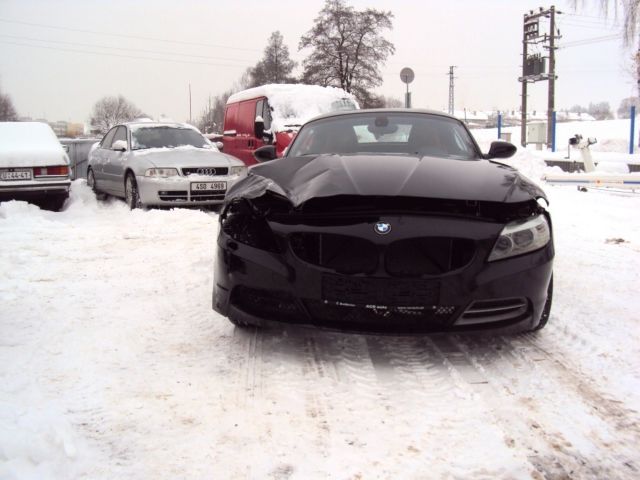

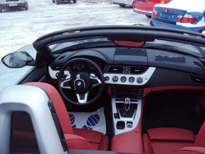

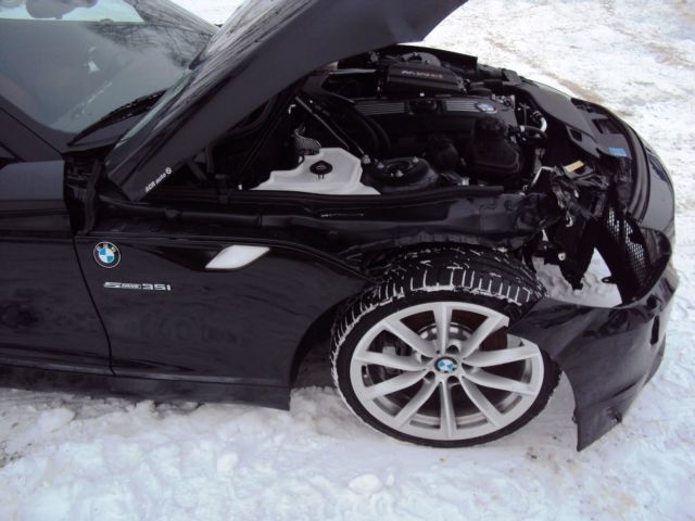

Chlapi poradte, v opravach aut se moc nevyznam, ale tohle me neskutecne laka..:) Z4 sDrive 35i, DCT prevodovka, "09, 9K km, jen trosku pokraple:o)
Motor + skrin v super stavu, odsral to pouze olejovy chladic, auto vrci a je pojizdne.
Jinak by mela byt spatna "jen" karoserie, ale jeden nosnik je ko.
Hlavni co me zajima - lze nejak zjistit / otestovat jestli to je hnute? Zase kdyby bylo tak by nesla sklapet strecha, ne? Ktera frci normalne.. Udajne to nebyla velka rana (ale zase celni pytle jsou venku), panovi se to splasilo na mokru na krizovatce.. V BMW mu rekli opravu 900K tak to napsali na totalku a prodalo se to v drazbe.
Hlavni dotaz - jestli to koupim a bude to hnute (coz asi pred koupi nezjistim) - pujde to narovnat? Preci jen je to kabrio - nejsou tam s tim nejake problemy?
Diky za odpovedi / poznatky, fakt v tomhle nejedu, auto jsem videl, jenze ja poznam pendrek, zitra se tam teprve chystam s mechanikem, ale stejne se radsi zeptam i tady - cim vic infa tim lip:)

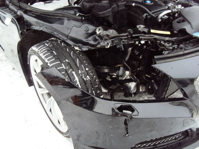

Pytle venku:(
foto k příspěvku  od Martyn
o 09.01.2011, 14:45 | Martyn
Karosarske dily, chladic a volant s pytlem muzu mit vse relativne za rozumne zanovni, jen nevim co s pytlem spolujezdce a hlavne s tim nosnikem?

mej na pameti, ze celej predek je z hliniku, takze to neni zas uplne jednoduchy, o vytahovani na stolici to fakt neni... kdyz jsou pytle venku, je v 95% uhnutý cely nosnik dozadu, otazkou je o kolik, podle fotky nic moc nepoznas... samo se da to cele odstrojit, vyriznout/odvrtat poskozenou ctvrtku a dat jinou, nicmene uz vidim nasledny prodej, kde se z toho kazdej osype...

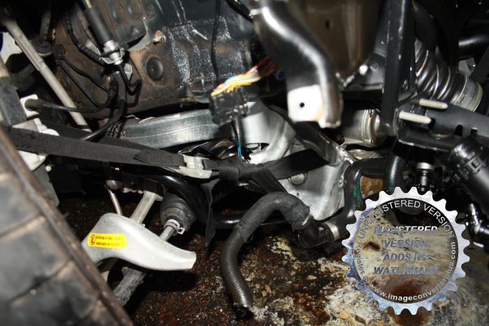

Tak nazivo to vypada mnohem vic nasracku nez na fotkach.. Hlavne tedy ta naprava utrzena.. Moc se mi to nelibi, mechanik ma cas az ve ctvrtek tak jsem tam byl zatim sam a nemam z toho moc dobry pocit:(

o 14.01.2011, 22:58 | cupra.165
Jak to dopadlo? :-)
o 14.01.2011, 23:07 | Nismo.Power
a jéje hliníková náprava.... já myslel že to kvůli problémum přestaly dělat a ejhle je to tady......
každopádně z foto to vypadá dost špatně...
v nejlepším případe abys sehnal tzv "čtvrtku" což nevim jak na tohle auto seženeš teda, jinak to bude asi totálka, jak je hlína tak jde celý auto většinou neb nápravnice to nepodrží vůbec a lisuješ nosník a kastli.... dělaly jsme jednu e60 která měla jen utrhlý kolo a tradá byla hnutá kompletně celá ač to nevypadalo ale dveře neseděly moc dobře .....takže z toho bylo tak trochu 3 stopý auto nakonec, vytáhnout nešlo na stolici víc......
já bych to nebral když to vidim...
