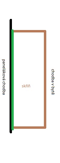

Ahoj, viz nadpis - potřeboval bych nějakým způsobem zateplit vnizřní zeď. Je tu někdo kdo s tím má zkušenosti? Nebo nějaký stavaři? Mám to tak, jak je vidět na obrázku. Ta zeď je celkem studená, je to takovej výklenek, ve kterým je udělaná skříň, která ho celej vyplní. Teď přes zimu se nám tam dělá plíseň (zelená čára). V chodbě v paneláku je celkem zima a do chodby v bytě se dostane teplo jen z bytu. Chtěl bych to vyřešit nadobro, než aby se to jen nečím zapatlalo a příští rok bych to tam neměl znova.

o 28.12.2010, 18:17 | PK | Upraveno: 2010-12-28 19:21:23
obr
foto k příspěvku  od PK

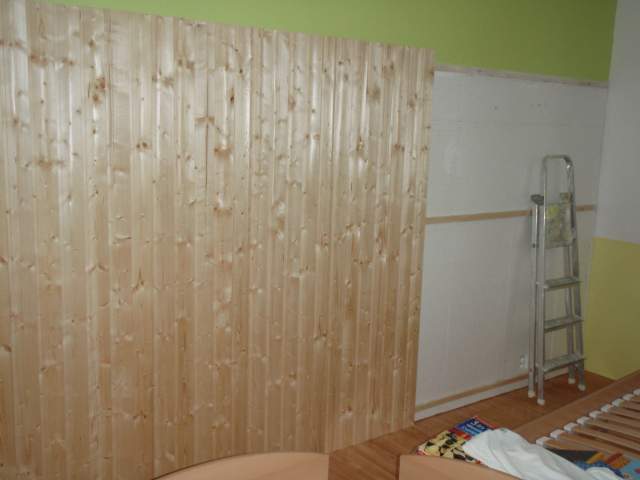

lepidlo na obklady, 3cm PVC, perlinka, vnitřní štuk a pak jsem ve finále nanesl 3 vrstvy termoizolačního nátěru - Maxitherm. A máš klid.
Pokud chceš nějaké fotky, tak pošlu na mail.
foto k příspěvku  od Kaproš

Já to teď asi nechápu... z toho nákresu vidím skříň na zdi v chodbě. Kde je výklenek?

já jsem takhle zateplil obývák od chodby v paneláku, bydlím v přízemí a je fakt, že tu mám teploučko :-), dal jsem 3 cm poliš, lepidlo a perlinka se sadrovým štukem, mám to třetí rok a nemůžu si to vynachválit :-)

taky bydlím v přízemí a proto došlo k zateplení kuchyně, ložnice a dětského pokoje (vždy dvě stěny).
Jenom je kosa od sklepa, ale to vyřeší revitalizace ...
V dětském pokoji šlo zateplení pod palubky.

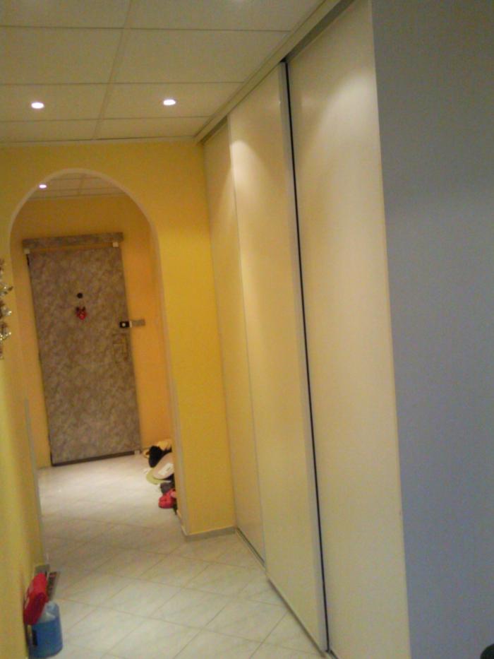

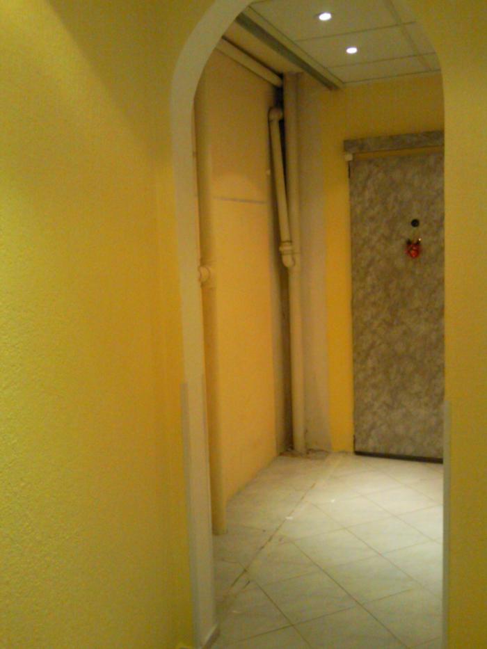

zkusil sem to nafotit, snad to pomuže, takdy je ten "vyklenek"

a takováhle tam je skříň, jak je vidět, tak je to celý zaděláný od shora dolů - je to udělaný přesně na míru.

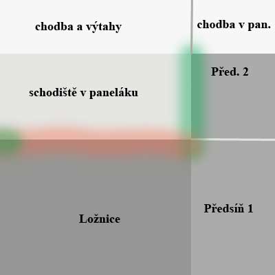

na jedný straně jsou police a na druhý tyč na raminka. když sem to rozebíral, tak v místě, kde se police (většinou všechny desky) dotýkaly zdi, tak to tam bylo plesnivý, pokud sem měl nacpanýho něco v poličce a dotýkalo se to zdi, tak to taky chytalo plíseň. Radši bych se pustil do něčeho většího, co tenhle problém vyřeší, než to jen nějak pošolichat.
ještě podobnej problém mám v ložnici, která taky sousedí s chodbou (panelákovou). V rohu se drží vlhkost a sem tam se tam taky udělá plíseň. Na ty sousedící stěně (oranžová) je danej sádroš - nevim co pod ním je a jak to tam vypadá. Dělal to někdo před náma, co tady bydlel. Zelená jsou problémový místa.

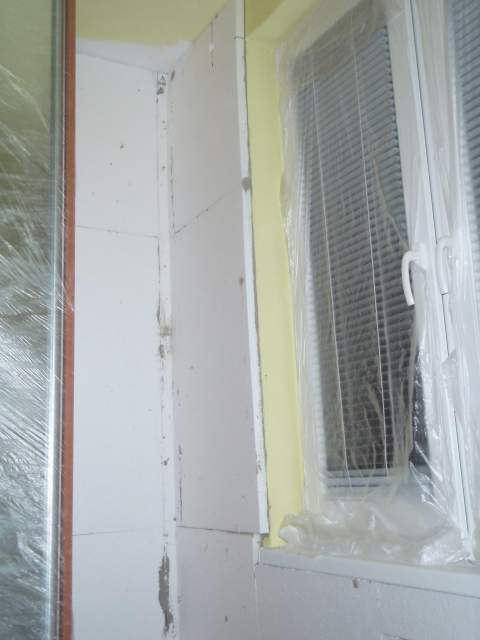

Konečně sem se k tomu dokopal a včera úspěšně nalepil polystyren, ale chci na to ještě hodit ten sádroš, tak se chci zeptat, jestli to jde jen něčím přilepit? Někde sem teď na internetu našel, že by mohl stačit silikonový tmel, máte někdo s tím zkušenost? Nebo mám použít něco jinýho?
