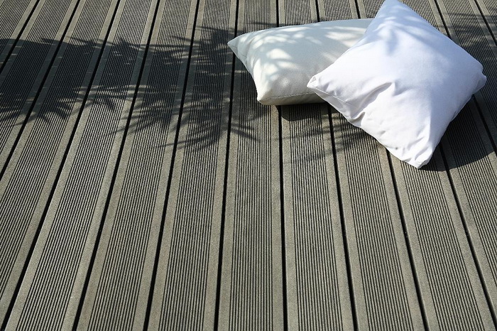

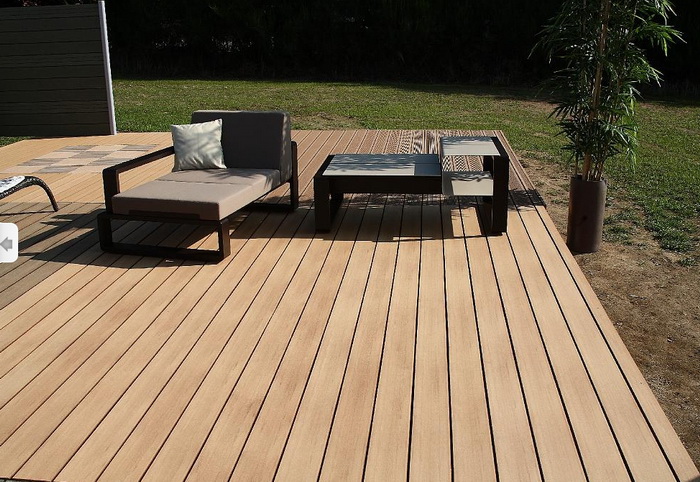

Potřebuju také tip z čeho terasu z obýváku, dlažbu nechcem,
nedělal někdo terasu z toho Woodplastiku, nevíte jak to vychází, tak nějak jsem našel 2000/m2, docela dost
potřebujem 3,5m x 3,5m
jiný podobný materiál ?

foto k příspěvku  od Crimson
o 10.04.2012, 12:13 | Crimson
