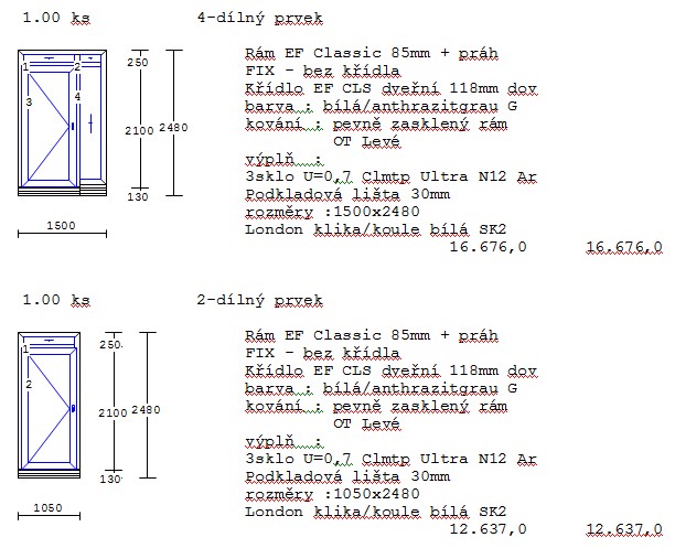

Ja mam tohle, ceny + 10%DPH
Mam vlastne do baraku dvoje dvere, hlavni vstupni a pak z boku vstup do technicky koupelny.
tappaja: ty druhy dvere nejsou spatny, v tom asi prace na zabudovani asi neni ne? Nam by stacili jen ty 90 x 200.

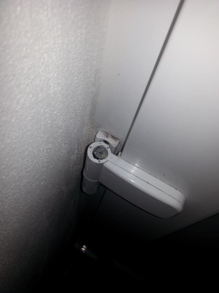

Lubak Na netu jsem hledal ale marně, může někdo poradit jak vysadit plastové vchodové dveře panty viz. foto, nahoře a dole je krytka zespodu je imbus to chápu jako seřízení, ale jak dveře vysadit?

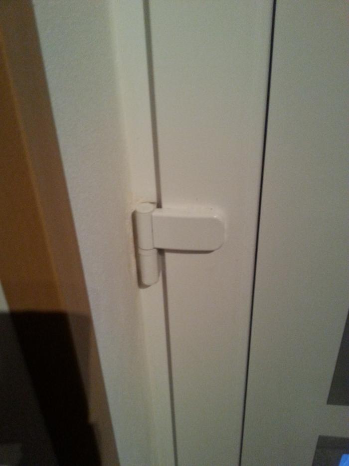

Lubak středovej pant

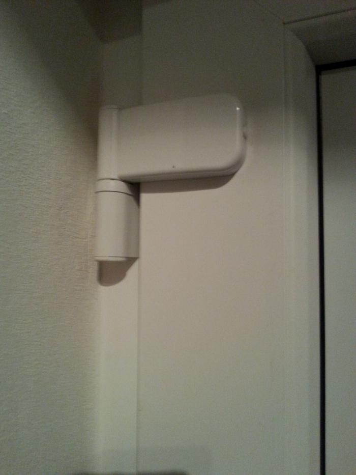

Lubak sundaná vrchni krytka

fredh a nebude to spíš na odmontování pantu od dveří nebo rámu?

Lubak OD ramu nelze,srouby to ramu jsou prekryte pantem.dvere jdou vysadit jako klasicke,ale panty by dle meho mely jit nejak vyklopit,prave kvuli nasazeni a vysazeni
Dvere se normalne otevrou a z pantu vysadi, pokud nemas na vysazeni misto, pak oddloubni tu plastovou krytku, na kazdem pantu budes mit 4 - 5 sroubu v zelezne vyztuze, ktera je zalozena v plastovem profilu pred svarenim...neboj se toho, nic na tom neni. Presto si ale myslim, ze by to melo jit klasicky vysadit - sroub na serizeni s tim nema nic spolecneho.

motyc Přesně, jen otevřít a potáhnout nahoru.

Lubak JJ hledal jsem problem tam kde nebyl,slo to v pohode.diky za radu

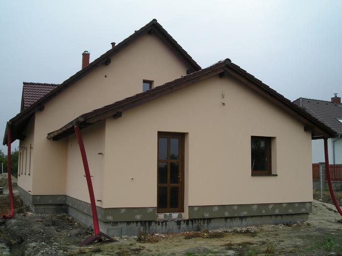

Tak pokud by jsi chtěl bíle tak bych bral plast, pokud hnědé tak bych přemýšlel nad tím, že bych bral dřevěné, jinak na novostavbě jak tu posílají fotky, si dokážu představit hliníkové. Výrobců je asi plno, já znám
[ Link ] třeba. Ale to stačí pohledat na netu.
