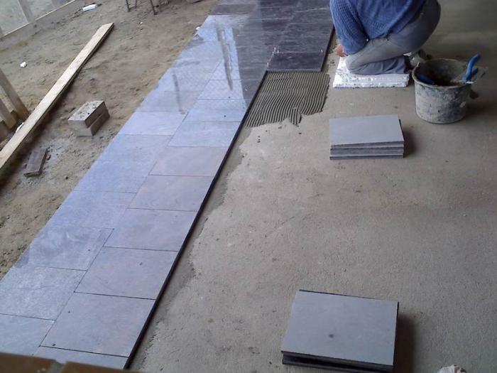

o 06.10.2010, 19:57 | fredh
jsou to asi 15-20mm silný desky. Dá se koupit různá velikost i tloušťka. My sme cenu srazili různejma barvama, tím že desky mají maličko různou velikost a pár dlaždic je i tenčích. Užívání to nijak neomezuje.
foto k příspěvku  od fredh

Fredh:takže je to v podstatě jako dlažba,ale je to z nějakých žulových desek jo?a nevíš kolik to tak stojí normálně než to začnu hledat? dik

o 07.10.2010, 10:48 | fredh
hele, cenu už nevim, ani přesně co je to za šutr. Nás to vyšlo myslím na cca 12000 do garáže 6x8m. Tatík to sehnal přes toho hrobníka. Jinak to tu má u nás jeden mechoš přímo v dílně a chválí si to.

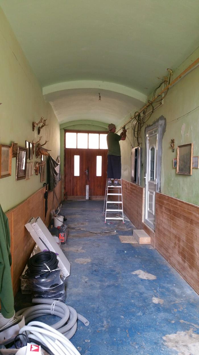

o 21.07.2016, 11:12 | M.a.R.i | Upraveno: 2016-07-21 11:22:22
Tak to oživím. Třeba tu má někdo nové zkušenosti.
Co do prujezdu v rodiném domě? Stojí tam osobní auto, takže něco jako garáž a prochází se tudy na dvůr a do bytů.
Budu dělat nový beton + karisítě (aby to něco vydržělo).
Dlažba - bojím se, že bude klouzat, bude se štípat a praskat (nářadí, pivní sudy atd).
Zámková dlažba - nechci z důvodu fleků od omastku, oleje atd.
Barva na beton - nechce se mi nátěr obnovovat a podle mě to moc nevydrží.
Kamenný koberec - nějak se toho bojím (Výdrž, údržba, vzhled) a podle mě cena bude s matrošem a pokládkou aspoň 1000Kč/m+.
Takže uvažuji o těch pryskyřičných podlahách, ještě budu sondovat na netu.
Ztratil jsem někde nákres, ale je to cca 12x 2,2m.
Barvu nějakou šedou, hnědou. Ať na tom moc není vidět prach a bordel a nemusí se to každej tejden zametat/vytírat.
Chtěl bych se vejít max do 800Kč/m s materiálem a prací, ale raději bych se pohyboval do 500Kč/m :).
Díky za každou radu :).

o 22.07.2016, 10:08 | Standa | Upraveno: 2016-07-22 10:09:27
Já bych dal teracovou dlažbu Top Teramo. Když nechceš aby to klouzalo tak dělají tryskanou a nejlíp je to uložit přímo do betonu, ale jde i lepit. Záleží kdo by ti to pokládal. Mám ji v garáži i dílně a vydrží neskutečně, žádné praskání nehrozí ani při hrubém zacházení.
