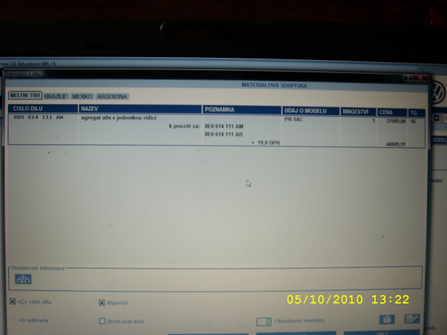

o 05.10.2010, 13:44 | macek
xenomam jestli myslis jednotku ABS jako tu kostku tak ver tomu ze kdyz ji koupis na vrakaci nebo proste nakou jetou tak ji vzivote nerozchodis pokud v ni bude jeste naka kapalina tak mozna. Neznam nikoho komu by se to povedlo.
o 05.10.2010, 13:49 | Lukasino
macek: pokud by to tak bylo, dokazes odhadnout cenu novoty? :)
o 05.10.2010, 13:53 | macek
cca 25tis ale nerikam ze to je urco tim tohle je ta nejhorsi varianta nejdriv vag a pak budes moudrejsi

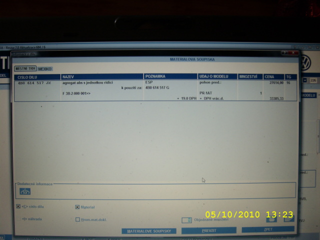

o 05.10.2010, 14:08 | macek
No jestli byla tak dlouho nekde v regale a byla sucha tak tomu neverim. Jinak nova podle ETKY kolem 30tis
o 05.10.2010, 14:16 | macek
foto k příspěvku  od macek
o 05.10.2010, 14:17 | macek | Upraveno: 2010-10-05 14:32:40

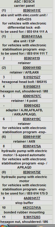

o 15.11.2010, 09:33 | Lukasino
Snažil jsem se dívat do online ETKy, ale nějak z toho nejsem moudrej :-)
Mám v autě jednotku 8E0 614 111 A.
V té etce je zmínka pouze o 8E0 614 111 E a poté "to be used for" 8E0 614 111 A. Jak to mám chápat? Jsou zaměnitelné?
Případně nemohl bych někoho poprosit, že by mi dle VIN našel, co tam konkrétně má být? Bůhví jestli tam nemám nějakou blbou a proto to nefunguje :-/

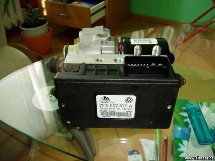

Jsem si vzpoměl,že mám ve sklepě taky jedno ABS ze sharana,ale je to ABS/EDS,netusim,co tam mas ty
o 15.11.2010, 10:54 | Lukasino
No to by mohlo byt ono, alespon dle toho vypisu jak jsem poslal obr z online ETKY.
ESP nemam.
o 15.11.2010, 10:58 | jenicek007
Tak ja se kouknu a melo by to byt taky z 2.8 L
o 15.11.2010, 11:02 | jenicek007
EPS ne,ale EDS,by melo rozdelovat brzdnou silu do jednotlivych kol,ktery prave sharani 2.8 L maji,ja mel 2.0L,ktery to nemaj,proto jsem kupoval jiny,prave bez toho EDS
o 15.11.2010, 11:04 | jenicek007
Jo a mělo by ti sedět i číslo čerpadla :)
foto k příspěvku  od jenicek007

jj vím, že ESP a EDS je jiné, proto jsem to psal ;-)
Na číslo čerpadla juknu, jinak co máš za tu jednotku, je to ono? :)
o 15.11.2010, 17:50 | jenicek007
jj,to je komplet ŘJ ABS ze sharana 2.8L a já mám právě stejný číslo na 2.0L ale bez toho písmena a to mi řekli,že tam pravděpodobně nepůjde :(

o 16.11.2010, 12:04 | jenicek007
Je tam nápis jako kráva :)
7MO 907 379 A
Ale já ho taky scháněl asi rok,protože to moje číslo taky nikde neměli :)

No ale to je cislo cerpadla, ale to cislo co je vyrazene na tom bloku? :o))
Ja se bohuzel k cislu cerpadla ted nedostanu, dokud se to nevynda, ale to cerpadlo musi sedet, pokud to je urcene k 8E0 614 111 A nebo E
o 16.11.2010, 12:27 | Lukasino
Ikdyz koukam ze to co mas na stole je naprosto neco uplne jinyho nez mam v aute, tak to promin za zblbnuti :-D
o 16.11.2010, 14:27 | jenicek007
Nic se neděje,alespon víš,že ti tam ze Sharana nepůjde

Neco jsem nasel na Allegru, tak uvidim, snad neco klapne... :-/
Takovej blbej dotaz jeste :) Na Allegru je clovek, co dela i repase tech modulatoru nebo co to je. Uvadi jestli to dobre chapu, ze se bez toho da jezdit (po dobu opravy), je to pravda, nebo to spatne chapu? :)
Tim myslim, ze cela kostka v aute zustane, pouze ta plastova cast s el. se vynda...
