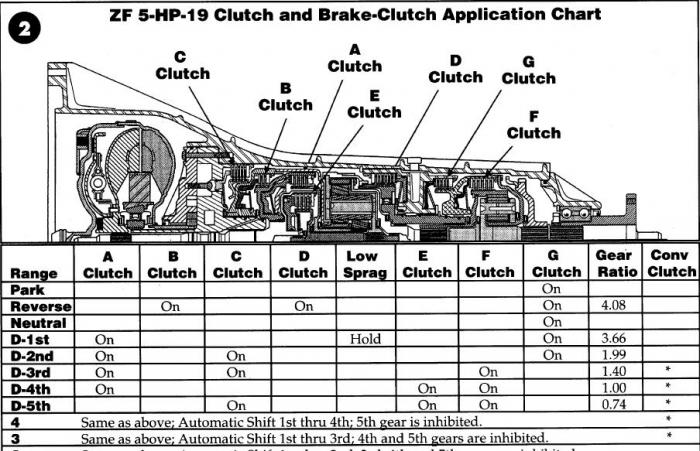

nebylo mi jasne, jak jsou sepnute spojky pri "P", tak u ZF je to takto :-)
