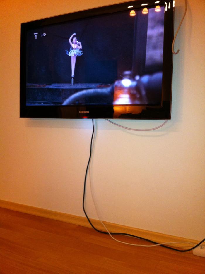

Ešte fotka miesta činu...

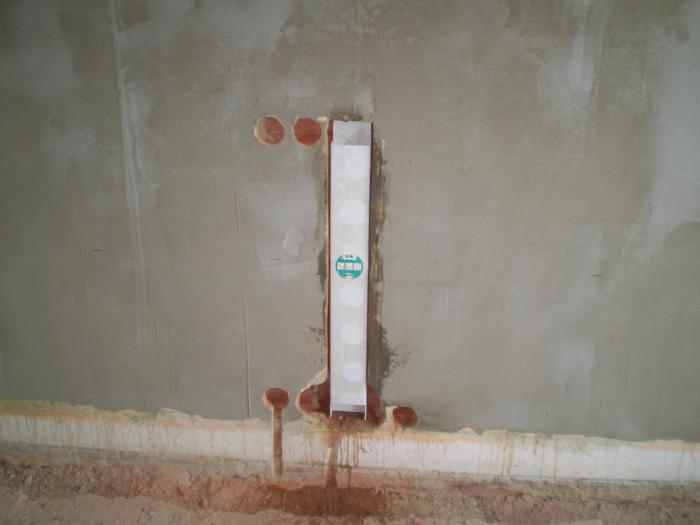

o 12.09.2010, 21:25 | P.E.T.R

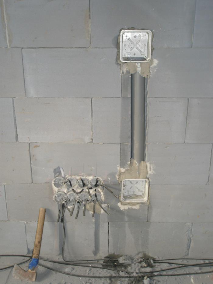

já to řešil takhle, ve zdi zahozený velký koryto, zůstane díra akorát za stolkem a za TV, takže neni nic vidět, jinak ty boční krky končí za reprákama, takže vidět neni ani kablík

2 P.E.T.R.K.: niečo takého som mal na mysli presne, vďaka za foto :-)

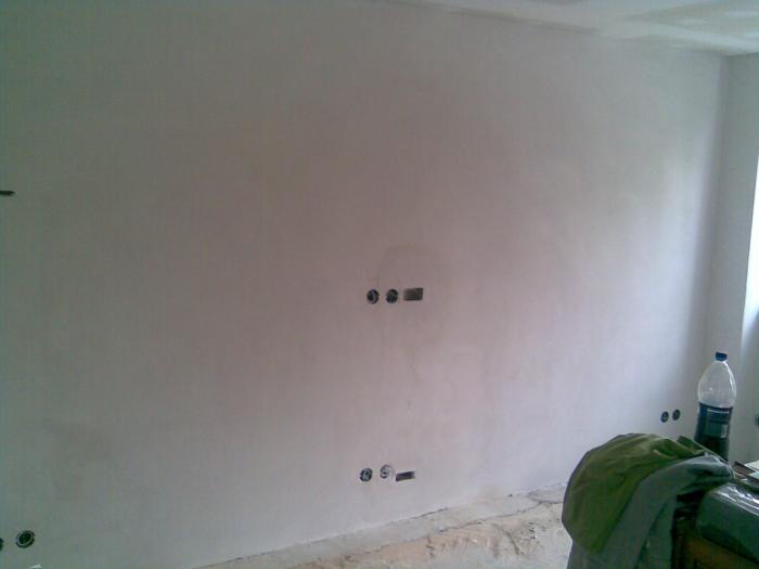

já jsem si dal do SDK plastový žlab dostatečných rozměrů

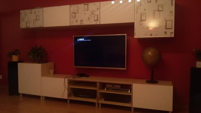

a nebo třeba takhle nějak..cena teda nicmoc..ještě jsem to neviděl naživo,ale zas to bude jednoduchý jako lego a úroveň zpracování taky snad slušná.Nejvíc se mi samozřejmě líbí "holá zeď" ale ne všude to z různých důvodů jde..
o 13.09.2010, 10:16 | Pavel 528
o 13.09.2010, 10:18 | Beam
Tu drážku nesekaj, dobre to ide vŕtačkou s veľkým vrtákom, priložíš zošikma a ťaháš, za 10 min som mal drážky po celej miestnosti.
o 13.09.2010, 10:21 | Pavel 528
o 13.09.2010, 11:11 | muSlim
Pavle, to je úplne presne ono! Čo to je za "žľab"?

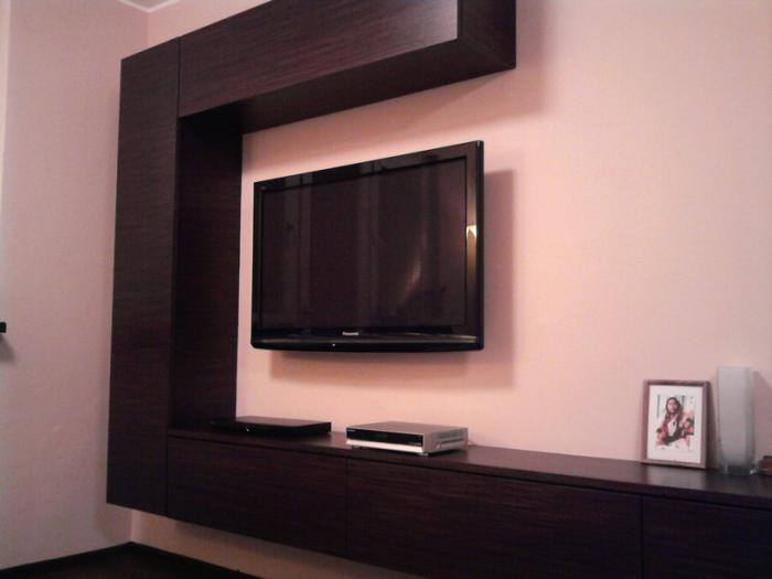

trošku sem na to myslel :o)

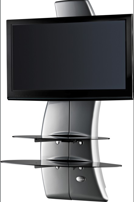

Co dat nejaky takovy stolek?
Sam ted resim TV, ale vzhledem k najmu nechci moc sahat do zdi :-(

Lukasino: e-e, mám tu už nábytok ktorého sa nebudem tak skoro zbavovať, takže to musí ísť do steny :-(
o 14.09.2010, 15:28 | Lukasino
Slim: jasny, tak to potom jo :(
Hledam neco takoveho, ale zase se mi nechce davat 10ka, skoda ze nemuzu najit nic rozumnyho alespon kolem bura :o))
Jinak jako nej mi prijde co daval Pavel, tam uz se toho vleze dost ;)

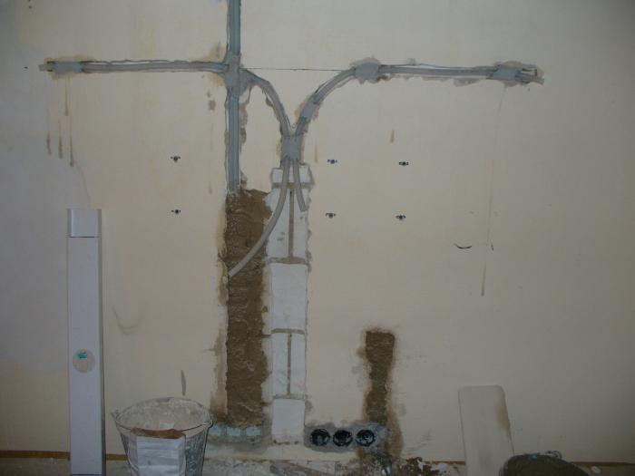

Ja daval obyc plastovou trubku, videt to neni co tam mas, predem jsem tam nacpal 3 hdmi a 3 scarty, vic nebude potreba, ted jsem uz 2 scarty zrusil - ustrihl konektor a kable vytahl, zustal jeste 1, az vymenim satak tak uz pouze hdmi a mista tam maji dost. A je v tom tahanych i 220, zasuvka nahore za tv

o 19.09.2010, 16:54 | DITR
já normálně do zdi vymlátil díru jak do prdele nasádroval hrubé 2 husí krky posádroval zaházel hrubou maltou pak napenetroval a celou stěnu sem přetáhl minerální omítkou jinak za televizí je 1x zásuvka STA a jednoduchá klasická a dole mám 4 2zásuvky takže koax se napojí do zásuvky sta za televizí tak samo kabel od televize a hdmi a ostatní kabely sem si protáhl přes trubky prostě pohoda :)
